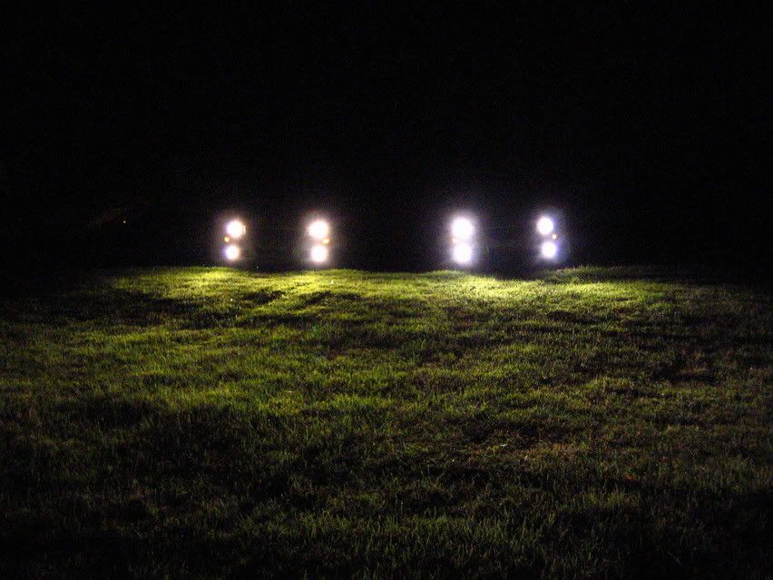

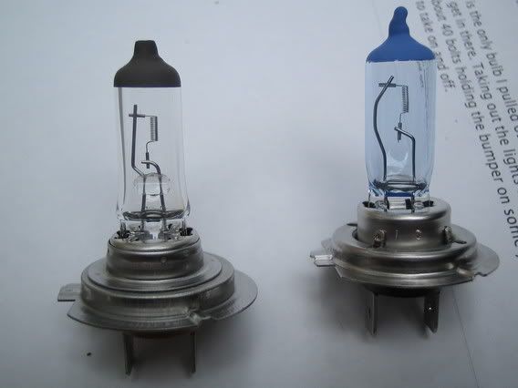

    V.Dimon вроде спрашивал про ксенон и лампы PIAA. Вот нарыл, как они светят
    PIAA’s Xtreme White Plus H-11 with a Kelvin rating of 4000K provides an intense white light and the superior performance of Xtra Technology. So lose those boring factory bulbs and upgrade to PIAA’s Xtreme White Plus H-11 and experience the difference.
    Twin Pack 15211
    Single Pack 15111
    Bulb Type H11
    Wattage 55W = 110W XTRA, 4000K
    Technology Xtreme White Plus
    Left: factory fog bulb, Right: blueish tinted PIAA bulb.
    here is the diff . left stock, right PIAA. headlights and fogs. this is not xenon.[​IMG]
    http://forums.fourtitude.com/zerothread?id=2043561

    Игорь, ну вы же меня с Игорем GanZ72 в колхозники записали про ксенон в туманки )))
    А так конечно, клево светит...
    Сейчас не хочу заморачиваться, погода не климатит, а весной все же попробую, поэкспериментирую!
