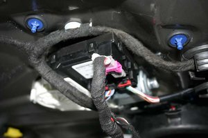

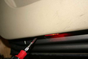

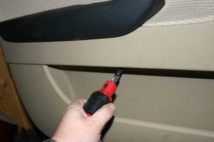

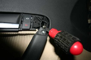

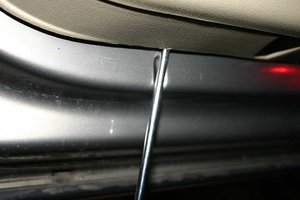

    установка подсветки в двери а так же складывающиеся зеркала
    разборка двери
    снимаем накладку кнопки закрытия двери
    под ней откручиваем винт (звездочка)
    далее в низу два винта
    и в середине двери винт
    после поддеваем снизу обшивку и проходим по всему периметру двери. слегка приподнимем обшивку, далее отсоединяем коннектор с фиолетовым стопором. отсоединяем тросик ручки двери (снимаем стопор - осторожней он имеет свойство отлетать)
    установка плафонов
    в комплектации моей машины небыло бокового и нижнего плафона
    по идее надо ставить боковой красный и нижний белый. я поставил оба красных.
    боковой ставится просто снимаем заглушку - катафот
    а вот нижний пришлось вырезать (осторожней. я немного больше диаметром вырезал отверстие и плафон пришлось приклеивать)
    подсоединение
    минус берем с коннектора с фиолетовым стопором клемма 2
    по идее плюс с первой клеммы берем но я взял с коричневого провода кнопки управления центральным замком
    и программируем дверь vag-com
    снятие зеркала
    зеркало держится на одном болту под заглушкой
    как советует "Уважаемый" модератор надо располовинить дверь
    но окрутив шесть болтов (а так же вынув моторчик стекло подъемника) у меня не получилось располовиннить
    так что я просто длинной отверткой поддел клипсы провода
    зеркала
    [​IMG] [​IMG]
    установка зеркала
    продеваем провод. опять же, так как я не половиннил дверь, то просто снял динамик и через его отверстие просунул руку и протянул провод
