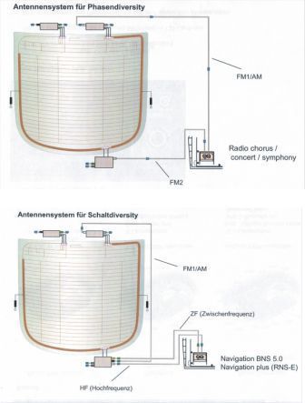

    Ха! еслиб было все так просто!!! я сам на это первоначально надеялся! :D пробовал записать номер в РНС-Е, дык не нашел как там голос. метки делать!:bt::snooks:
    P.S. кстати, если надумаешь ставить РНС-Е, - как бы антенные адаптеры не пришлось менять! у меня стояла симфония II+ а на РНС-Е как я понял старая антенная с-ма! делать это в принципе не обязательно, тока ошибка будет висеть о замыкании ZF антенны.

    ну это да, тока я хотел антенный усилитель, который идет под радио и телевизор,,,,,,,,,,,,, в итоге пришлось покупать!:mad:

    Не совсем понял про антенные адаптеры... Телека у меня не будет, плавник на крышу ставить желания нет.
    Обычная антенна, которая счас к концерту приходит, пойдет? Там их 2 вроде

    сложно сказать! просто с какого то года (толи с 2008 толи с 2007) стали ставить магнитолы II+, а РНС-Е без этого плюса (разница в антенных адаптерах, установленных в задней крышке и их подключении), ты погляди по ельзе там вроде писалось с какого модельного года этот + устанавливался на какие магнитолы

    c 2007. у меня как раз так. И бошки 2дин с 2007 пошли

    да не,,,,, разъемы РНС и концерта одинаковые! единственная разница, что AUX вешается на 32пиновый серый штекер (кстати если что он у меня где то вялался новый)! Разница в подключении между собой антенных адаптеров, установленных в крышке багажника.
    вот здесь все описано! http://audiforum.us/cables-adapters...ing-symphony-ii-antenna-system-use-rns-e.html

    Объясняю популярно. В новых двухдиновых магнитолах два равнозначных антенных входа FM1 и FM2. Магнитола умеет определять где сигнал лучше и переключается на нужную антенну. В RNS-E и предыдущей генерации модуль переключения антенн внешний, первый вход FM, на второй вход подаётся сигнал ZF по которому магнитола определяет лучшую антенну и переключает на неё внешний антенный коммутатор. В Эльзе действительно описана эта процедура.
