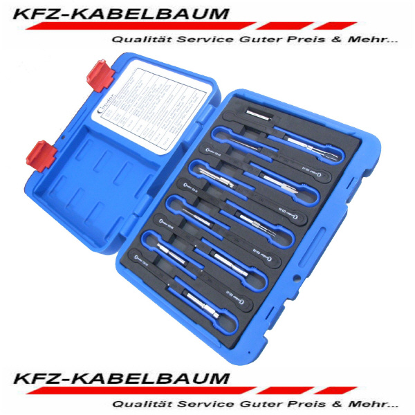

    Пины из квадлока так и не удалось извлечь, как оказалось, проще сразу запастить новым разъемом, разобрать существующий и достать из него проводку, в идеале - разжиться специнструментом для недеструктивного извлечения пинов
    а так, подключение действительно элементарное, при наличии таблицы соответствия пинов

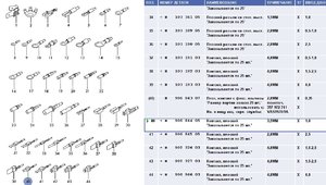

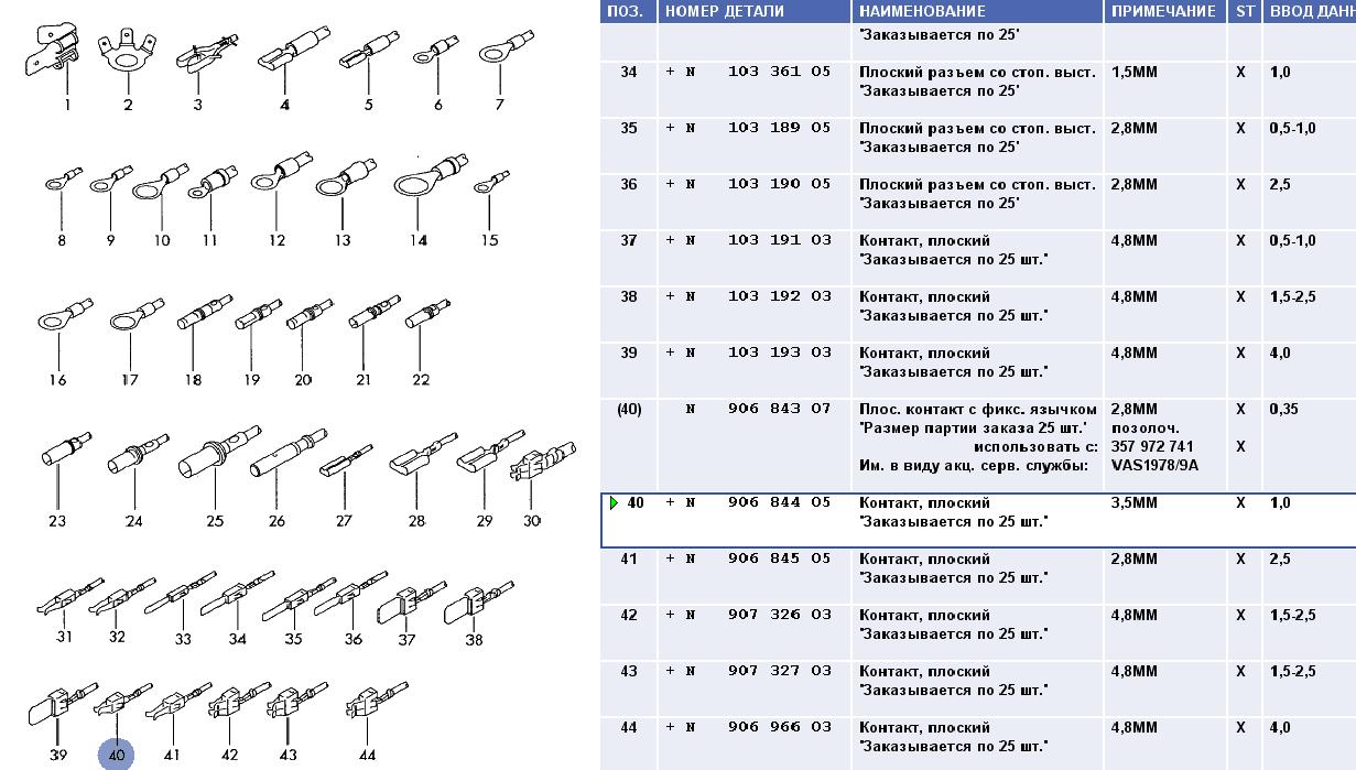

    Подскажите, кто в курсе такие разъемы есть под провод 2 и 3 мм? 2мм - +12, 3мм - земля
    По этке нашел только это(N 40, под 1мм провод)

    Вынув магнитолу, достать пины из квадлока(черный разъем) не смог, более того, оторвал минусовой провод(толстый коричневый) от пина :D Было принято решение раздербанить квадлок, достать провода и переобжать.
    При наличии грамотного инструмента для недеструктивного изъятия пинов ничего дербанить не придется и все будет происходить гораздо быстрее :D
    Закупил квадлок и пины
    квадлок - 3B7 035 444 250р
    пины - N 906 844 05 250р за 10 штук
