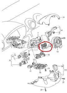

    Извини за дурацкий вопрос, а ты все детальки на место поставил ??? :)
    Штуку, которая на рисунке красным обведена, правильно поставил ?

    Два раза забирал руль проверял, там эту детальку по другому не воткнуть

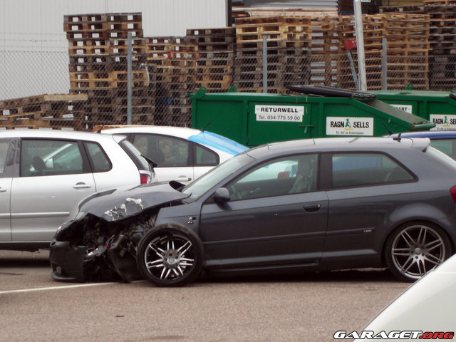

    OFF: Чел установил dual stage подушку на а3 2004 года(как там написано, у нее single stage) и попал в аварию. Подушка не раскрылась(хотя все другие открылись), так что будьте аккуратнее, устанавливая мультирули, меняя при этом подушки
    Hi just wont to tell all you guys that you dont wont to make the singel stage to dual stage retrofit after you heard this. Just had a crash whit my Audi A3 -2004. 5months ago I made the biggest misstake there is and retrofited the MFSW whit dual stage airbag onto the singel stage.
    Some nights ago I made a crash whit the car strait into a tree and the airbag did NOT GO OFF, every other airbag like side airbag and passenger airbag blows off but not the dual stage airbag. SO DONT MESS WHIT LIFES, LIVE WHITOUT MFSW or buy a new car it isent worth it. Here is some pic. of the crasht car.

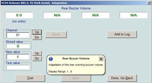

    Паркуясь задним ходом, не слышу писков датчиков парковки (из-за орущей музыки), решил увеличить громкость:
    заходим ВАГКОМом в "76-Park Assist", выбираем "Adaptation", Channel - 01 и увеличиваем значение по максимуму
