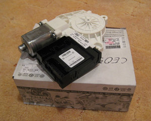

    Надо снимать обшивку. На авто без складывающихся зеркал блок "MAX" с завода не ставится, тоже проверено на нескольких А3 и А4. В блоках MIN и MID нехватает половины пинов, соответственно и кишков - грeбaнная немецкая экономия на всем. :hot:
    Выглядит наклейка как на фото внизу, надпись MAX в верхнем ряду над номером з\ч

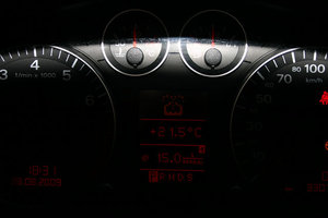

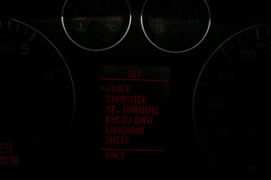

    software coding 0000110
    workshop 12345
    importer number 935
    equipment number 50714
    да и в канале 82 поставил Значение 1: Меню Komfort деактивировано
    появился комп,но не такой как у тебя
    тоесть есть расход, время за рулем
    но нет температуры, нет на полный экран отображения скорости
    температуру сделал по первому посту (канал 20, значение 11)
    если ввожу в Security Access то код не проходит а если в Coding II
    то говорит ок, но дальше надо зайти в 60 канал и мне выдает ошибку...
    то есть меню окон и т.д. не будет отображаться?

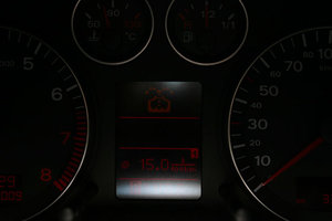

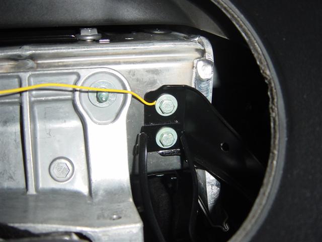

    p.s. даи еще опявилась ошибка омывателя (на фото видно),гдето читал что это не убрать программно, только вешать в приборке какойто провод на минус

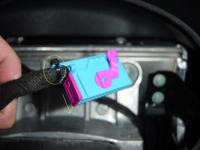

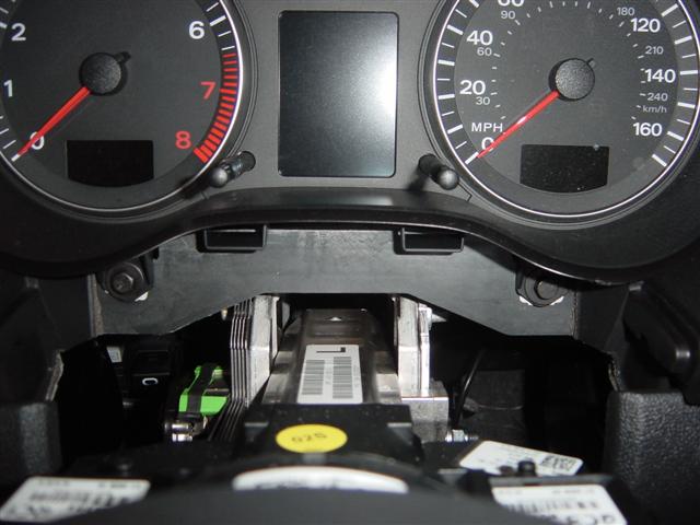

    убрать омыватель с приборки
    1. снимаем верхний кожух
    2. откручиваем два винта внизу приборки
    3.находим кабель
    разбираем его
    и ставим новый провод на массу как на картинке
    вот пример куда присобачить массу
