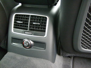

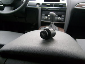

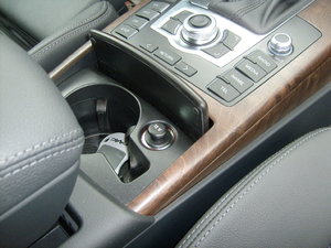

    Еще момент из области дооснащения.. :)
    Кто не курит в машине, для удобства и в целях безопасности (дети и т.п.) можно заменить штатный прикуриватель на чудесную заглушку от Q7..
    Получится розетка с штатной заглушкой "12V".
    Номер детали: 7L6 919 311, стоит порядка 130-140 рублей
    подходит на все машины (на фото, заглушки стоят в А6)

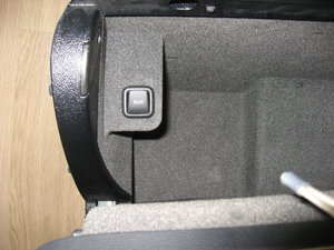

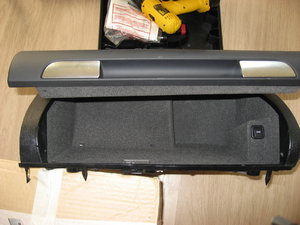

    Модуль аукса перенесен в перчаточный ящик :thumbup:

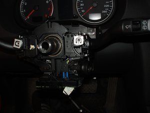

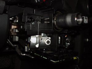

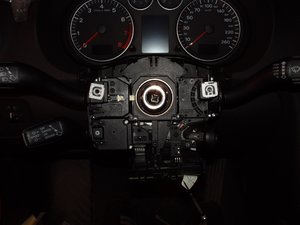

    Проделал сегодня всю процедуру по установке круиза и FIS.
    Была проделана следующвя последовательность действий:
    0. Снимаем "-" с аккумулятора.
    1. Вынимаем заглушки болтов крепления AIR-BAG с обратной стороны руля.
    2. Ставим руль на 90 градусов от чентрального полодения и отворачиваем болты крепления подушки, возвращаем руль в центр
    3. Отсоединяем подушку , для снятия разъема тянем оранжевую часть (фиксатор) разъема на себя.
    5. Вынимаем ключ зажигания, поворациваем руль по часовой стрелке, он тут же фиксируется системой блокировки рулевой колонки, оставляем его так до окончания процесса.
    6. Отворачиваем центральный болт битой S12 , отворачиваем три самореза крепления центральной шайбы битой T20 . Перед снятием руля замечаем сверху метку на валу рулевой колонки и врорую метку со стороны руля, они практически совпадают, запоминаем как стоят и снимаем руль.
    7. Снимаем верхний пластиковый кожух рулевой колонки защелки две слево и справа на плоскости руля. Кожух под приборкой тянем на себя, он высвобождается.
    8. Отворачиваем ручку фиксатора положения рулевой колонки битой Т30 , далее отворачиваем битой Т25 три самореза крепления нижнего пластикового кожуха рулевой колонки. Снимаем кожух.
    9. Аккуратно отделяем наклейку от верхней части и оставляем ее на блоке управления, все получилось :rock:.
    10. Теперь начинается самое интересное :) Можно только догадываться и представлять, какой мат я загнул при виде шурупа который крепит блок управления руловой колонкой !!! Этого я не ожидал, никто не показал фото данного шурупа. Его головка torx микроскопически мала примерно 2мм, аналогичными шурупами крепится монтажная плата к рычагам переключения. Где я должен был искать такой инструмент в 18:30 когда все магазины уже закрыты :devil::hot::devil:, а собирать все обратно просто облом. Предупреждать же нужно :shock:! Чудом я нашел в совковом магазине перед закрытием шестигранник на 2мм за 7 рублей. После небольшой доработки напильником он подошел и я смог отвернуть этот шуруп :rock: .
    11. Далее имеем в наличии сверло 2,6 мм .... оно не лезет :rofl: по етке нужно 2,5мм , пришлось искать спицу , нашел и получилось отщелкнуть дальний фиксаток блока управления и немного отдав блок вниз, снимаю поворотное кольцо и снимаю датчик поворота руля.
    12. Отщелкиваем фиксаторы рычагов FIS и ставим новые на место. Блок управления не опускал вниз и не снимал с него разъемов, просто отодвинул ровно на столько чтобы вынуть рычажки и поставить из на место.
    13. собираем все на место с новым нижним кожухом рулевой колонки.
    После сборки подождал 30 минут потом включил зажигание, ошибка рулевого. Решил нужно адаптировать. У меня нет ESP, только ASR . Поехал искать ровную прощадку, но после двух трех поворотов ошибка изчезла и больше не появлялась.
    Активировал ручки в 16 блоке вторую цифру справа ставим в 4 . В 17 блоке включаем комп установив четвертую цифру слева с 2 на 0. Это все хорошо описано в первом посте.
    Активирую круиз кодом 11463.
    Осталось включить меню комфорт, сделаю завтра.
    Итак хочу обратить внимание на инструмент, если все есть под руками (все биты) работа выполняется неспеша за 1 час. Специально выделяю жирным какие TORX нужны T20, T25, T30, S12 и неизвестный мне мелкий размер < 2 мм.
    Спасибо Sand за поднятие данной темы , очень помогло мне понять как все устроено и дейстровать.
    В свою очередь постарался описать все нюансы которые возникли в процессе, особо обращаю внимание на инструмент, я портатил больше часа на поиск нужных бит, причем сначала искал 20 и 25, а уже потом пошел искать микро шестигранник .
    Фото:
    Первая - видно микро размер шурупа крепящего блок управления
    Вторая - снято кольцо и датчик угла поворота, отклеена наклейка.
    Третья - Сняты рычаги и показано положение блока управления, он не снят а просто смещен вниз.
    Четвертая - результат установки новых переключателей.
