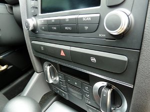

    итак:
    1. снять накладку коробки (либо открыв пепельницу подцепить по углам отверткой, либо потянув за кожанный кожух)
    2. открутить два болта крепящие треугольники и два болта, крепящие пепельницу
    3. если посмотреть на треугольники снизу- вверх, то около вершин там по одной дырочке, так вот в них два болта с внутренним шестигранником, которые тоже надо открутить
    4. вытащить пепельницу
    5. открутить болты в глубине, держащие треугольники и снять треугольники
    6. вотнуть нишшу
    7. все в обратном порядке кроме накладки коробки и пепельницы
    8. поставить декоративную панельки с стеклянным окошком на нижнюю часть блока упр. кондиционером.
    9. поставить накладку коробки
    единственно, надо скорее всего в процессе снять блок управления кондея, чтобы на него прилепить лампочку подсветки от пепельницы! без снятия этого блока у меня ничего не вышло, я просто плюнул на эту лампочку:D

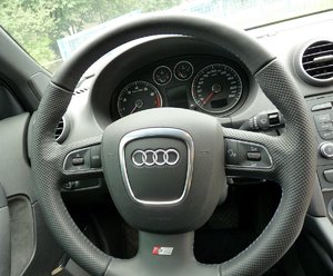

    После установки полного мультируля начал задумываться о том, что не хватает спортсидений :laugh:

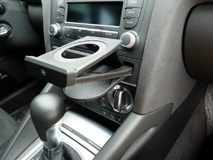

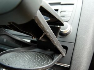

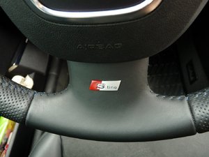

    Общий привет, кто собирается менять визитницу на подстаканник на рестайле пилить надо будет еще и всю нижнюю правую часть выезжающей платформы, т.к. у нас панелька подстаканника скругленная. Шильд на руль S-Line - 4F0 419 685 - 975,09р., к сожалению не для приклеивания куда либо, как сдесь вроде писали:(, он с защелками только в спец место на соответствующем руле. Но и его победил, просто запилил напильником до мнимального размера и посадил на момент(немного колхозно но не выкидывать же). Решетки Bose поставил:thumbup:. Кстате добавте номера решеток, 8P0035419A4PK 8P0035420A4PK, если кто надумает заказывать из германии.
    PS: Жду плафон:rock:
    PPS: Фотика когда ставил небыло, поэтому тока результат.
