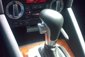

    блин с фотами сложнее, что то при фоте на тел. толком ничего не видно,,,,,,,,,,,,, вечерком попробую что нить придумать,,,,,,,,а так по размерам достаточно вместительная, в длину 15-20 см. в глубину около 5 см.

    по поводу ниши вместо пепельницы, вот что получилось:

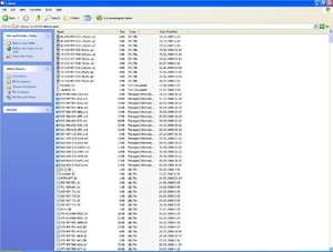

    Похерили их там http://www.ross-tech.com/vag-com/download/label-files/
    Список всех XPL файлов, их немного, и видимо, того, что тебе надо, нету. Из последней версии

    спасибо, а я че то по цветовые индексы забыл:nod::drunk:

    Не, индэксы я до кучи добавил, тем более, что они зависят от цветасалона и проч... там в одном номере в цифре ошибка была

    да я уже их нашел на старом диске, кстати у меня еще есть лейблы от обновленного VCSD (где то в марте-апреле с.г.), жалко к моему VAG-Rus не подходят,,,,,,,,,, если хошь могу куда нить сбросить

    Я бету скачал и от нее файлы тебе заскриншотил

    ВАУ! у тя свежее, чем у меня! нада 19-1К0-907-530-9byte.xpl если можешь, сбрось мне на мыло!
