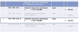

    micke, вот нарыл тебе комплект для дооснащения рейлингами :D

    Так и не понял, в чем прикол там :laugh:

    Я когда заходил, цена уже была 102 фунта...

    Действительно, торги стартовали с 11,5 фунтов ,уже 102 с 5 ставок :thumbup:

    через два дня погляди до скольки цена вырастет!, мой руль тоже сперва 10 евров стоил, а концу торгов аж под 500
    а ты говоришь, что за 500 евров мона взять!,,,,,,,,, тут вообще халява:D:D:D
    это аукцион в реальном времени! народ как правило ставит небольшую ставку, а под конец торгов выставлют цену по максимуму, у кого больше цена тот и победил!
    да я его тоже видал, интересно, как его ставить?? надо ж видать крышу сверлить:shock:, - т.е. оптимал идти к официалам, интересно сколько они за такую работу возмут :D
