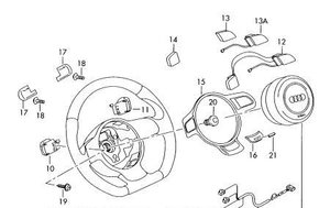

    micke вот твои заглушки 8J0 419 732 6PS
    позиция 17 на рисунке :D

    Спасиб! нада бует доехать до магаза, заказать! тока они поди месяца два идти будут!:D

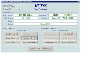

    Итак, инфа по дооснащению мультирулем. Моя машина была с завода укомплектована пустым 4хспицевым рулем. Когда поставил 3х спицевый, кнопки не заработали, даже подсветки нет, что означает отсутствие пинов на блоке подрулевой электроники/возвратном кольце. Выяснили, что кольцо одинаковое, во всяком случае на машинах с 2007 года и дальше, включая рестайл. А вот блоки стоят разные. При входе вагкомом в 16 блок, ваг отображает номер детали, номер моего блока 1K0953549AH, 3 первых символа обычно означают код модели, 4E0, 8P0 и т.д. 1K0 насторожило сразу, полез разбираться и вот что нашел в label файлах вагкома...
    ; Audi A3 (8P) / Seat Altea/Toledo (5P) / Seat Leon (1P)
    ; Skoda Octavia II (1Z) / VW Caddy (2K) / VW Golf/Jetta (1K)
    ; VW Touran (1T)
    ; Component: J527 - Steering Wheel Electronics (#16)
    ; P/N: 1K0-953-549-???
    Как видно, блок ставится на всю гольфовую платформу , при этом блок поддерживает круиз и БК изначально, а вот рули все на вышеприведенных машинах - разные, наверное, разные протоколы общения с кнопками радио, гашетками и проч. Из чего можно сделать вывод, что 1K0 - некие унифицированные запчасти, с неким общим набором функционала. Дальше, читаю 16 блок на машине, с которой сняли руль, и вижу там номер 8P0953549F. Вот тут уже видно, что блок подходит к а3, судя по префиксу, и имеет некий отличный от 1K0 функционал, лезу в label файл, что и требовалось доказать:
    ; Audi A3 (8P) / Audi R8 (42) / Audi TT (8J)
    ; P/N: 8P0-953-549-???
    Вывод, прежде, чем покупать руль, надо проверять блок на совместимость.
    Цена блока ~6000р за новый
    Но, если стоял руль только с гашетками или только упр. музыкой и ставится полный руль, то 99.9% что все заработает, нужно только прочитать 16 блок и посмотреть на номер партнамбера
    Вот как то так.
    Фото инфы по моему блоку ниже

    Ну вот и очередное доказательство того, что я выше написал про блоки подрулевой электроники
    MFSW - Мультируль
    Вопрос:
    "Im about to retrofit cruise to my A3 MY08 Sportback. Having searched for ages through this site and some german ones i finally realised that i dont have to change my Steering ECU afterall.
    My Part number is 1K0 953 549 AH which, as many people have said, works 100% with the genuine Cruise Control kit.
    The thing is this though: Does anyone of you know if this particular version (the AH) can also work with a mufu steering wheel ?
    I currently got in my hands a 8P0953549F module too and was wondering if it would be better selling it at fleebay or keeping it for future usage.
    Considering that in the future i would be retrofitting a MF steering wheel what should i do? Use the F module or stick with the AH?"
    Ответ:
    "The AH module does NOT work with a MFSW. I fitted a MFSW to Mikeys car a month or so back he has 1K0 953 549 AH and the MF does not work. The slip ring fitted to his car was the correct version to work with 8P0953549F.
    So in answer to your question keep the F version "
    Отсюда:
    http://www.audi-sport.net/vb/showthread.php?p=695901
    Теперь я хоть спокоен за блок, который заказал ;-)
