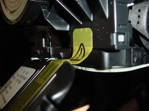

    Я понял, зачем немец разбирал этот блок, будь он неладен:D
    Он это делал, чтобы с гарантии не слететь.
    Этот немец был точно из наших :D:D
