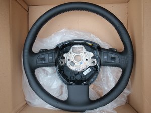

    ребят, поделитесь ссылочкой на руль с подрулевыми лепестками, поглядеть шо за зверь,
  13. GanZ72
    GanZ72 Участник форума
    9 фев 2007
    320
    А3 1.4Т S-line 08г./XXX
    Re: Дооснащение А3 8P, включаем полезные фичи, VAGCOM
    Как то так
    Только у тебя он будет с металлической окантовкой вокруг кнопок
    и с синей ниткой. У тебя же "олимпик эдишн", как я понял ?

  14. Sanchel
    Sanchel Bad e-mail
    8 июл 2009
    28
    А3/8Р 1.4Т 08г.
    Да, Олимпик, значит будет один в один как сейчас установлен, тока с лепестками. А подушка работать будет?
