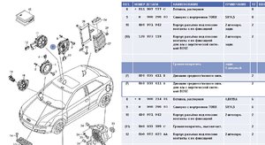

    Re: Дооснащение А3 8P, включаем полезные фичи, VAGCOM
    А они есть! Номер тот же :rofl: Думай про усь!
    Три с лишним это за пару, правильно я понял?
    По этке - да, как экзист ими торгует - хз, позвони в экзист, уточни

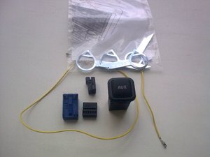

    :rock: AUX'у - Быть
    Не обошлось без накладок, правда. По этка 000979009 - 5 штук, а торгуют ими по одной, придется еще пару штук заказать
