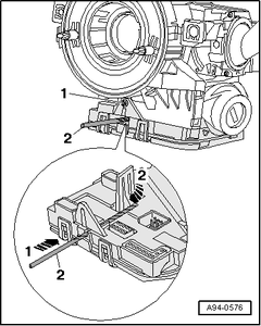

    Посмотрел на обшивки дверей на предмет установки пакета подсветки. Нет заглушки, только углубление ... пластик цельный. Что-то вырезать из-за этого обшивку пропало желание. А вот в ногах посадочное место фонарей подсветки есть :).
    Обнаружил изоленту пластикового типа, может кто-то ее номер знает ?
    p.s. звездочка которой откручивают накладку рычага регулировки рулевой колонки называется T30.
    в эльзе про снятие блока написано

    Спасибо, дружище, за эту фотку, у меня эльза русская, а в немецком я как свинья в апельсинах, а фоту эту я видел в немецкой эльзе.
    Вот тут как раз изображена деталь, сверло Ø 2,5 мм , которой блок снимают
