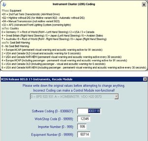

    Идея была какая: У меня стояла кодировка - 0002118.
    Что это значит:
    000 - не используется.
    2 - Highline without DIS - это как раз выключает БК(DIS), сюда ставим 0
    1 - Rest of the World - другие страны, руль слева
    1 - Индикация непристегнутых ремней, вариант EURO-NCAP
    8 - Это относится к фотосенсору и яркости приборки.
    Итог - правильная кодировка не 0012118, хотя так тоже работало, ибо нет сочетаний, дающих в сумме 12 в третьем и 4 байте слева, а 0000118.
    Спасибо одноклубникам с установленными БК, которым я включал разные приблуды и украдкой посмотрел правильную кодировку.
