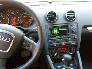

    ах да, я еще блютус штатный самостоятельно жене в трешку ставил..
    так что, тоже могу проконсультировать и помочь прикупить, если кому надо :)
    вот как то так это выглядело:

  7. BENDERBRAU

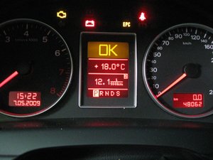

    У кого на а3 БК в базе стоит, OK пишет?
    Типа как на а4 Б7
