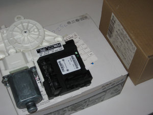

    Вобщем, вкратце список выглядит так:
    Для дооснащения авто складывающимися зеркалами понадобятся:
    1.Механизмы зеркал:
    8P1 858 531 L 01C - левый
    8P2 858 531 L 01C - правый
    (примерно по 7950 руб за штуку)
    2.Блок управления дверью (интегрирован с мотором стеклоподъемника):
    до 05/2007 (управление K-Line):
    8P0 959 801 G - левый
    8P0 959 802 G - правый
    (примерно по 7500 руб за штуку)
    после 05/2007 (управление по CAN):
    8P0 959 801 J - левый
    8P0 959 802 J - правый
    Тут надо быть очень внимательным при заказе, КАКИМ МЕСЯЦЕМ ДАТИРУЕТСЯ ПР-ВО ВАШЕГО АВТО, Я НАКОЛОЛСЯ И КУПИЛ ОШИБОЧНО 2 БЛОКА!!! :(
    3.Джойстик управления зеркалами:
    8E0 959 565 A
    (примерно 900 рублей)
    4.Накладка ручки двери водителя:
    8P4 959 521 C
    (примерно 640 руб)
    5.Световод ручки:
    8P0 919 173 C
    (примерно 250 рублей)
    + обязательно комплект новых пистонов (!!!) по 7 штук на каждую дверь, а то обивка потом будет греметь как старое ведро.. пистоны как выясняется одноразовые.
    Придется разбирать и половинить обе двери, т.к. снять/поставить механизм не дадут пистоны-фиксаторы жгута проводки зеркала (идиотизм, но факт), по 2 на каждой стороне, которые пристегиваются к направляющей стеклоподъемника. Это самое трудоемкое, остальное все просто.
    Если кто все же заморочится этим процессом, подскажу подробно, что и как разбирать. :nod:
    (на фото мотор стеклоподъемника с блоком управления дверью)
      136,8 КБ
      98
