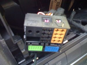

    А можно фотку, где аукс в трешке стоит штатно? И номерок детали, разъемов и проч, что для этого надо, если не сложно...
    Еще вопрос, в концерте, при наличии AUX штатно, синий разъем присутствует? У меня ток зеленый, как на фото, есть еще синий по этке 3B7 035 447 A

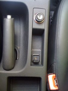

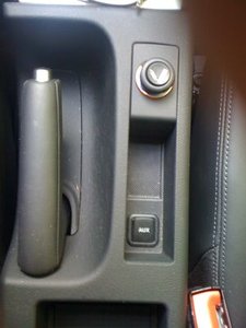

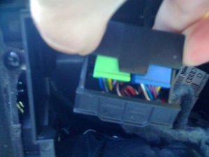

  16. mrBIG
    mrBIG Участник форума
    6 июл 2008
    168
    Ростовская обл.
    Audi A3 SB 1.8TFSI
    Re: Дооснащение А3 8P, включаем полезные фичи, VAGCOM
    фотки прилагаю :)
    номерок детали как посмотреть? я же не сам ставил. заводская установка. потому даже не знаю что там нужно, чтобы все сделать правильно.
    синий разъем присутствует, и, как видно провода в нем распаяны. это как раз и есть тот самый разъем B quadlock'а
      22,9 КБ
      196
      21,5 КБ
      189
      23,7 КБ
      175
      18,9 КБ
      157
