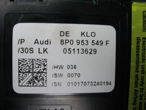

    Кстати, хочу сказать спасибо за предоставленные номера блока подрулевой электроники и возвратного кольца. Номера такие же как у моих :rock:
    Все, теперь есть 100% уверенность, что нужно взять только руль и подушку(это если 3 спицы) или только руль
