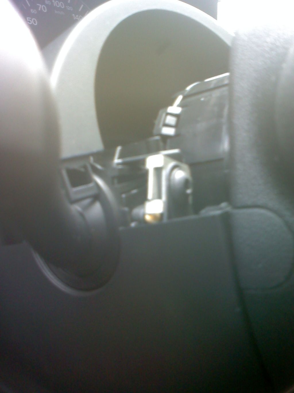

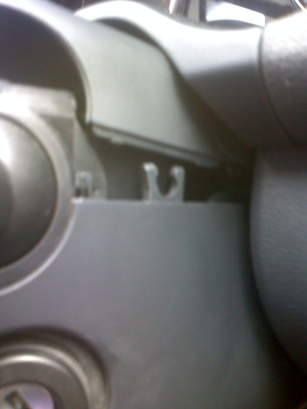

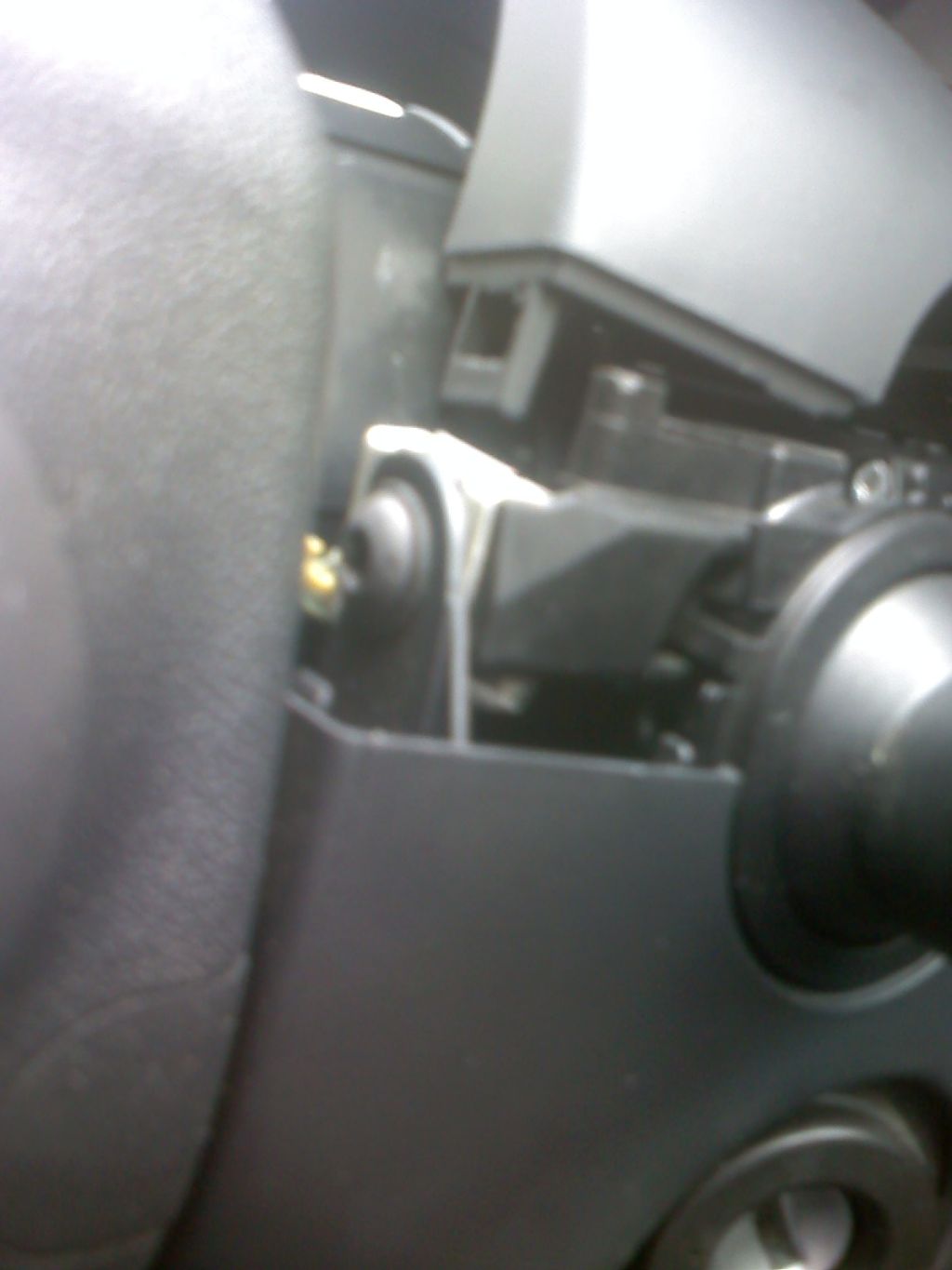

    Детали пока в стадии заказа...
    Попробовал сейчас снять кожух рулевой колонки. Вообщем не все там так тривиально. Снизу один болт, отвинчивается звездочкой. Верхняя часть держится на защелках, ее снял, а вот нижняя, как оказалось, держится еще на двух винтах сверху, которые обращены лицевой частью к рулю, открутить их невозможно, ибо между рулем и винтами едва мизинец пролезает. По логике, надо как то снять сначала руль, чтобы открутить нижний кожух...
    Привожу говнофото с телефона, сорри, фотика под рукой не было...
    Есть идеи???
    И что делать с замком зажигания, тож пока не ясно...
    PS: Да, еще такой момент, кожухи разъединять очень аккуратно надо, чуть лопнула левая ножка защелки, это видно на 1 фотке справа

    А в чем проблема? Вначале снимаешь подушку, там сзади руля есть два отверстия, туда засовываешь звездочку. Потом откручиваешь центральную гайку и снимаешь руль (предварительно отсоединив разъемы). На счет замка зажигания - аккуратно отогни кожух, он снимется.

    Спасибо за ценную инфу. :thumbup: Про 2 отверстия на руле, это не те защелки снизу руля? Первая фотка, левый нижний угол?

    Нет.На ступице сзади.

    они самые,полуовальной формы, на второй фотке ее отлично видно.
