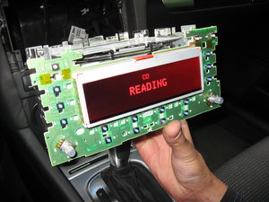

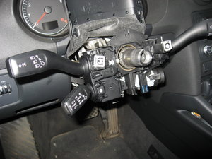

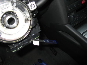

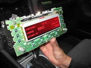

    В четверг поставили V.Dimon круиз, ну уже по накатанной быстро у Игоря GanZ72 получилось, в этот раз сняли блок правильно, аккуратно отклеив желтую наклейку на блоке. Ну и в двигателе поставили галку для круиза в Long Coding, никакого кодирования в Coding II делать не нужно. Так же попробовали проапгрейдить Chorus, чтобы мп3 читать начал, жаль не подошла плата от Б7 к лицевой панели хоруса, но ее можно доработать. Надеюсь Игорь добавит что нить по теме апгрейда мафона, мож забыл что. Фоты ниже...

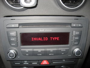

    Вспомнил в чем трабл с мафоном: если снять плату с концерта от Б7 и воткнуть в хорус от а3 - пишет Invalid Type, на фото выше видно. Но если взять коробку и плату от А4 Б7 и панель от а3, то плата не подходит к панели, но доработать можно, получается очень бюджетное превращение хоруса в концерт

    Да, там немного доработать плату напильником можно, возможно придется дорожку сместить чуть в сторону - перепаять.
    И получится мафон с надписью Chorus, умеющий читать МР3. Можно потом фокус за деньги показывать :very_cool:
