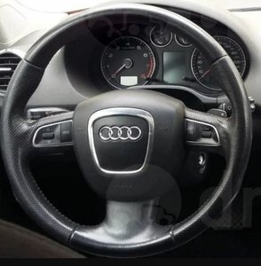

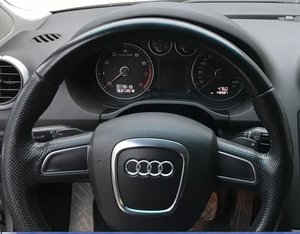

    И не собирался глумится, вот два фото моей машины(руль один и тот же), первое фото до, второе после, это вы называете мультируль?
  6. igor voron66
    igor voron66 Новичок
    8 дек 2021
    3
    да ,второе фото
  7. АндрейР
    АндрейР Желаю чтобы все!
    19 апр 2004
    66.231
    A3\8P\2,0Т\Q
    Смотрите поддерживает ли ваш блок под рулём кнопки, покупайте их и ставьте в свой руль.
