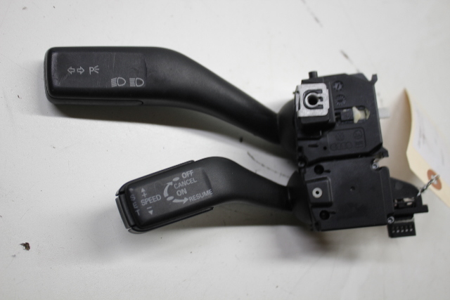

    8P0953513F9B9 А такой подрулевой подойдет? У меня 2007год.

    И что, никто не знает? Внешне одинаковые, даже цвета проводов в разъеме.

    Тебе нужен номер 8P0 953 513 D 9B9, на рестайле номер 8P0 953 513 F 9B9. Если исходить из логики, на драйве человек переключатель от дорестайла поставил на рестайл и всё работает, значит и наоборот можно.

    Вот спасибо. Я тож визуально отличий не увидел, будем пробовать.

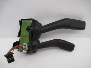

    Вот я и попробовал, в рычажке с буквой "F" нет фиксации дальнего света, но все лечится посредством разборки и сборки своего и приобретенного переключателей. Беленькая запчасть в рычаге с буквой "F", а черная в рычаге с буквой "А", просто нужно поменять их.
    Разница видна на фото. Потестить на ходу сегодня не получилось. Подскажите, должно ли что-то включаться(загораться) при заведенном двигателе стоя на месте или только на ходу при скорости больше 40км/ч?

    Сегодня все потэстил, все работает.
