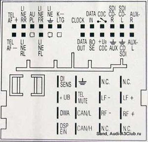

    Подскажите пожалуйста, была куплена А3 без аукса но с СД-чейнджером.
    Можно ли организовать аукс? Куда его лучше впилить?
    Заранее спасибо.
