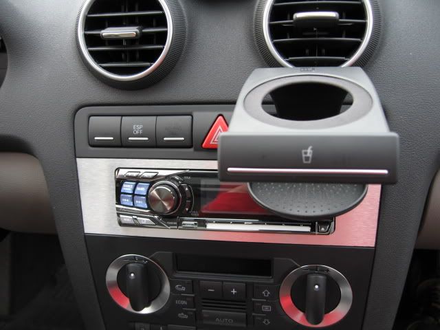

    На рестайловые модели идёт визитница. отличие - форма лицевой стороны визитницы закруглённая.
    На дорестайл - подстаканник - форма лицевой части прямоугольная.
    Нужно, грубо говоря, переставить морду от визитницы на подставканник.
    техника процесса вот тут, как вариант
    http://www.audi-sport.net/vb/a3-s3-sportback-8p-chassis/82418-cup-holder-mod-facelift-a3-s3.html

    Т.Е. чтобы на рестайл поставить подстаканник нужно и модуль подстаканника и модуль визитницы, плюс доработка? или мордочка визитницы отдельно заказывается? я пытаюсь понять стоимость всего мероприятия... несколькими топиками выше предложение обоих модулей ~3500р.

    именно так:nod:
    в итоге получаете подстаканник, на мордочке которого нарисована визитница )))

    1. покупаем модуль подстаканника, модуль визитницы
    2. Снимаем морду с визитницы и морду с подстаканника
    3. ставим морду от визитницы на подстаканник, дорабатывая его при этом напильником
    4. устанавливаем в консоль рядом с аварийкой (кнопка будет от визитницы, внутренности от подстаканника)
    Такая последовательность действий описана в интернете. Сначала был интерес, заказал, дождался, а потом нашлись другие задачи и подстаканник как-то отошёл на n-нный план. В итоге делать не стал
    цену на оба модуля я озвучил выше.
    Выписка из заказа на Exist
    8P0 941 561 J5PR VAG Вещевое отделение -1- -1824,79-
    8P0 862 534 C5PR VAG Подстаканник -1- -1670,78-
    Стоимость доставки 0 Р
    Общая сумма 3495,58 Р
    За что купил, за то и отдам
    возможно, потребуется доработка напильником планки, в которой сидят кнопки аварийки, кнопка отключения ESP и будущий результат скрещивания подстаканника и визитницы, или её замена если ни того, ни другого не стояло. ХЗ, в технологии досконально не разбирался.
