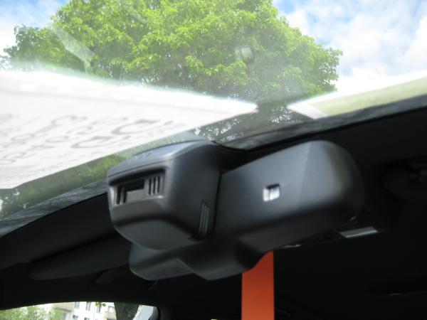

    поставил себе внутреннее зеркало с датчиком ассистента дальнего света, ошибок никаких комп. не выдает, все никак не соображу, как его проверить! (работает на скорости более 60 в темное время суток и малое количество авто) (никак не выберусь на МКАД поздно вечером)
    может кого установлен ассистент дальнего света???? подскажите какие нить значки на дисплее появляются при его включении? ручка включения дальнего света фиксируется в крайнем положении от водителя или нет??

    при включенном ближнем ручку один раз от себя - включается ассистент (на дисплее БК внизу слева появляется значок фары с буквой "А" посередине), второй раз от себя - включается просто дальний..
    P.S. никогда не видел их на трешке, у меня на шестерке стоит..

    это на 6-ке, там у ВАс и рычаг вкл/выкл дальнего не должен фиксироваться в крайне отодвинутом от водителя состоянии. У меня он фиксируется, вот я и думаю, как оно должно быть на трешке, высвечивается там этот знак или нет? фиксируется этот рычаг или нет? толи надо ручку менять, толи надо копать в ельзе и перебрасывать пины на блоке электрики

    а как сам "глаз" ассистента выглядит на трешке, так же как на шестерке?
    и сам блок появился в КАН-гетвее?

    выглядит так же, он же на нее стал ставиться со второй порловины 2009 г. в как-гетвей добавил 20 блок (hight beam assist) он там нормально прописался, гетвей на него не ругается! в блоке электрики включил опцию "cold diagnostic hight beam assist", он тоже на нее не ругается, сам 20 блок нормально опрашивается, ошибок не выдает
