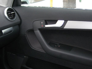

    Приключилось у меня тут очередное бюджетное и довольно полезное дооснащение:
    установка кнопки блокировки/разблокировки дверей на двери переднего пассажира
    (а то жена задрала тянуться через весь салон, когда например я за рулем и на время покидаю автомобиль).
    Для этого потребуется:
    сама кнопка и накладка на нее от праворулевого авто, разъем кнопки, 8 пинов (на разъеме кнопки и БУ пины одинаковые) и 4 провода.

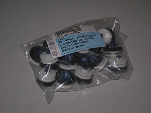

    так же не стоит забывать про новые дверные пистоны обивки(!).
    Все устанавливается примерно за 30 минут - посадочное место в двери уже есть (в отличие от А6 например, где пришлось вырезать по шаблону дырку в пластике),
    самое долгое - это грамотно и акукуратно обжать клеммы и заложить провода в штатный жгут дверной проводки обмотав велюровой изолентой, чтобы ничего не отличалось от заводского (за что огромное спасибо моему другу Olegtum'у).

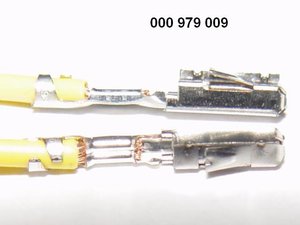

    Если клемм нет и нет кримпера для их обжима - можно обойтись VAG'овскими ремонтными проводами 000 979 009 (их понадобится 4 штуки - разрезать пополам).

    Пистон дверной обивки 8P0 868 243 A - 7 шт.

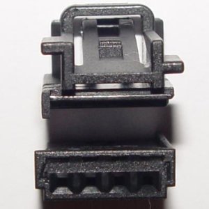

    Фотографии проводов, разъема, пистонов:

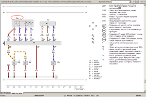

    Схема подключения кнопки (E309) в блок управления дверной электроникой (J387):
    VAG-COM - программировать ничего не нужно(!), только заходим в блок электроники пассажирской двери и стираем ошибку которая появилась после отключения жгута дверной проводки.
