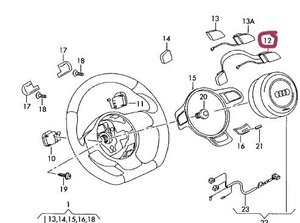

    нет номер 24 (правда на рисунке в нем не хватает одного направления проводов)
    провод к подушке и к кольцу
    сдается мне, что здесь другая система
    так как у меня клавиши управления музыкой идут уже соединенные вместе и от правого отходит провод на рисунке обозначил
    который подключается к проводу идущему от подушки к кольцу
