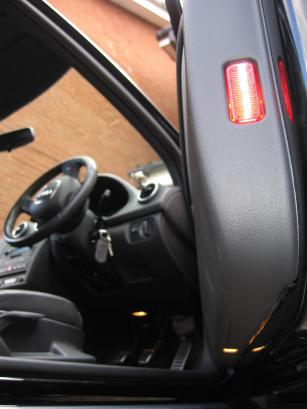

    Не подскажете плиз код этих фонариков с торца двери красные !

    красный 6Y0 947 411
    белый 8D0 947 415
