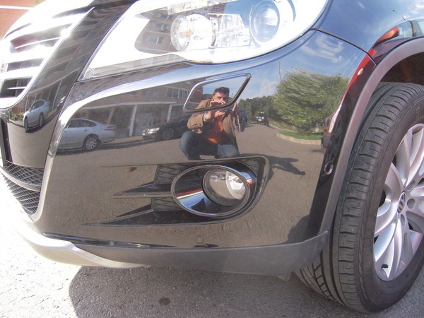

    поздравляю!!! прикольная тема! вот бы еще глянуть, как эти боковые датчики в утановленном виде выглядят! скорей бы мне б/у парктроника с кронштейнами пришел!
    кстати, а парктроники ты красил???

    У меня датчики были крашенные в нужный цвет, кронштейны уже в Москве, блок в доставке. Вот как врезали датчики:

    с трудом разглядел этот датчик!!! как вычислил, что его надо ставить именно туда?? или ставил на глазок??
    кстати забыл спросить: а много места требуется пилоту, что бы он увидел свободное место??? после парковки, сколько остается места спереди и сзади до соседних авто???
    P.S. кронштейны еще не забирал??? думаю отвезти датчики и кронштейны пока в покраску на фольцваген, по идее это не должно стоить дорого!))

    Кронштейны забрал, на обратной стороне бампера есть отливы в местах установки датчиков - похоже при изготовлении бампера с парктрониками на прессформу доставляется часть оснастки. Вроде бы твой блок с 2010 модельного стали ставить, а значит ему требуется проём +1.1 метра к длине машины, а не +1.4 как раньше. А вот последняя версия ПаркАссиста, но для неё уже и сзади требуется 6 датчиков:
