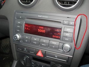

    Вообщем по балалайке FlyAudio. Попробовали поставить Концерт 2+ от Б7 ДТМ, ибо у китайской балалайки разъемы и размеры передней панели один в один с концертом. Не подошло, панель передняя имеет острые углы и размер ~ миллиметра на 3 шире и на пару мм ниже чем у концерта а3. Впринципе можно найти контору, умеющую работать с пластиком, аккуратно подточить углы и убрать лишний миллиметр и все должно нормально встать... теоретически :D
    Балалайка от Б7 вставленная в мою а3(как видно, все работает, разъемы один в один)
    Зачетный аппарат :thumbup:

    Втом то вся беда, что не шире, а уже !
    Был бы шире , обработали бы напильником, так сказать :D

    :shock: Ну по высоте уж точно больше :umnik:
