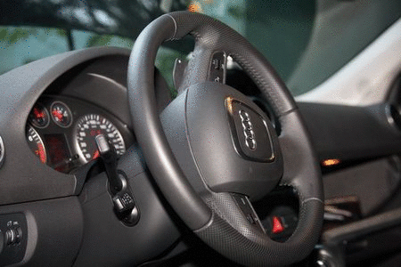

    1. Установка подрулевых переключателей с управлением круиз-контролем и БК, замена 4хспицевого руля на рестайлинговый 3хспицевый мультируль с управлением АКПП
    http://audi-club.ru/forum/showpost.php?p=3205839&postcount=22

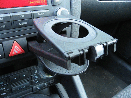

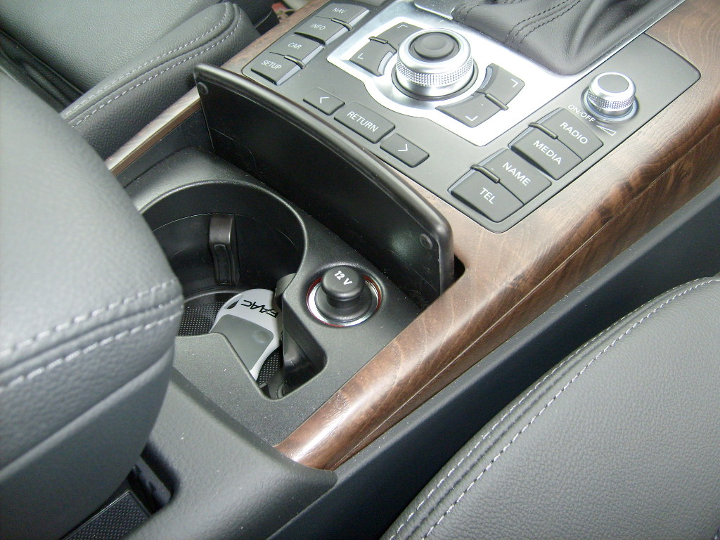

    2. Установка оригинального подстаканника от версий а3 с магнитолой 1DIN в машину с магнитолой 2DIN
    http://audi-club.ru/forum/showpost.php?p=3202488&postcount=6

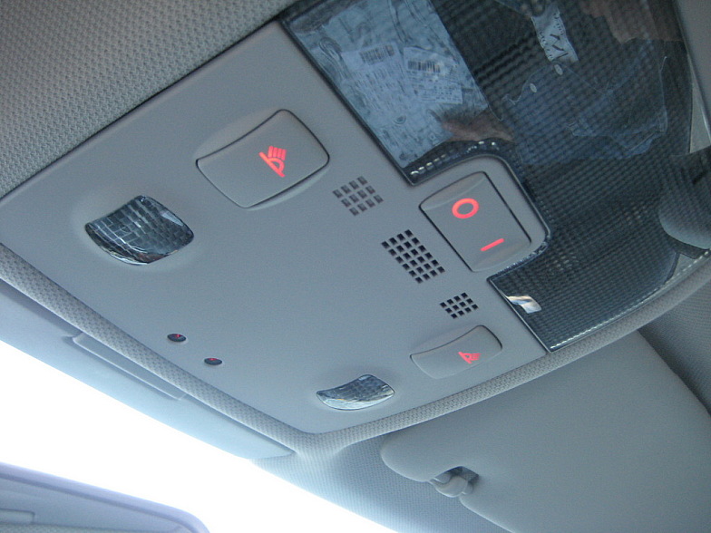

    3. Установка полноценного плафона с лампами для чтения и 2мя светодиодами. Идея и установка на мою машину - MAXX(R)
    http://audi-club.ru/forum/showpost.php?p=3276516&postcount=364

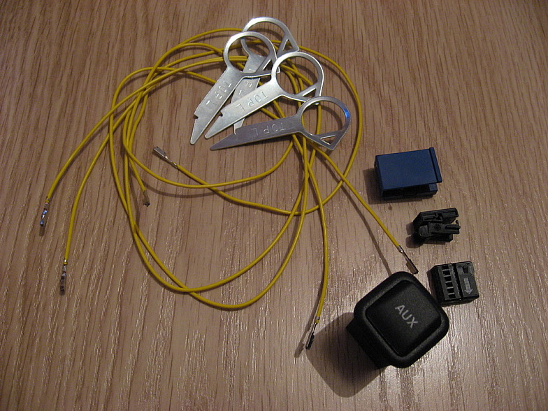

    4. Организация AUX входа на штатных головных устройствах для подключения внешних звуковых источников
    http://audi-club.ru/forum/showpost.php?p=3202728&postcount=7

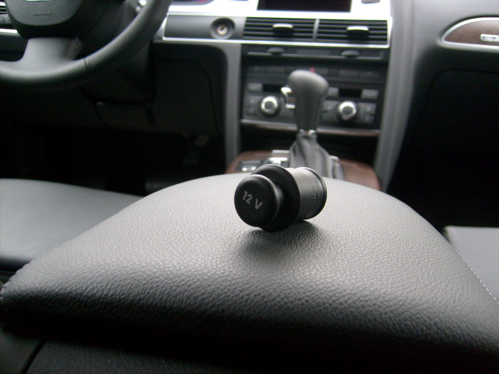

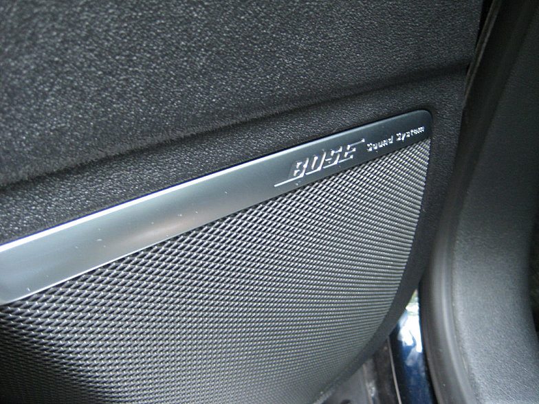

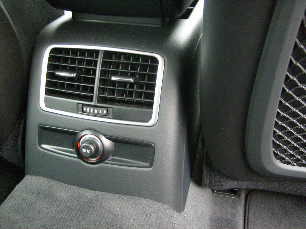

    5. Дооснащение А3 от MAXX(R)
    Решетки BOSE и заглушки 12V вместо прикуривателя
    http://audi-club.ru/forum/showpost.php?p=3202730&postcount=8

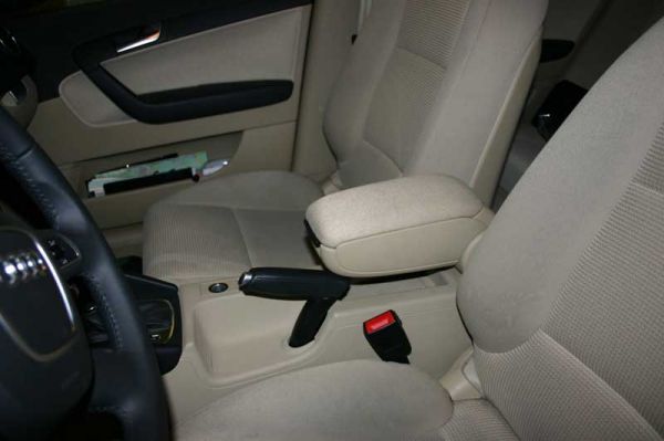

    Установка оригинального подлокотника от czech77
    http://audi-club.ru/forum/showpost.php?p=3556267&postcount=1352

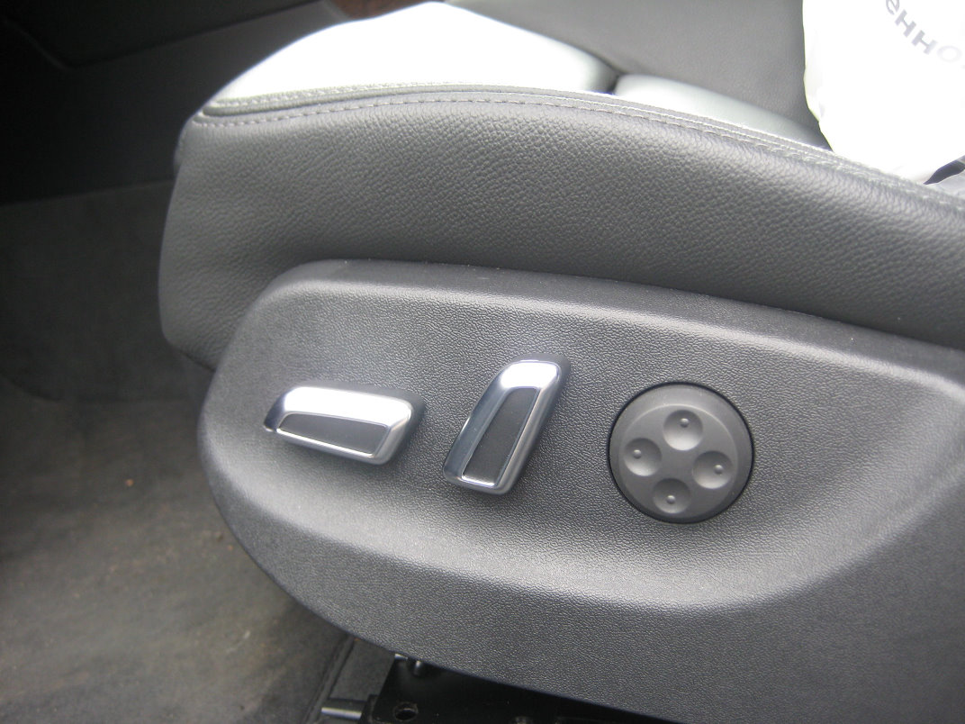

    Установка кнопок регулировки электросидений в алюминиевой окантовке by MAXX(R)
    http://audi-club.ru/forum/showpost.php?p=3483310&postcount=1217

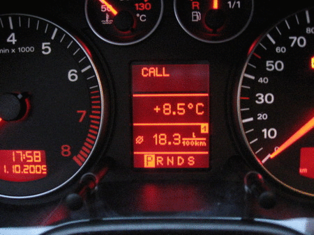

    Установка штатного блютуз интерфейса на а3 с Concert2+(тоже самое для хоруса и симфонии)
    http://audi-club.ru/forum/showpost.php?p=3561479&postcount=1363

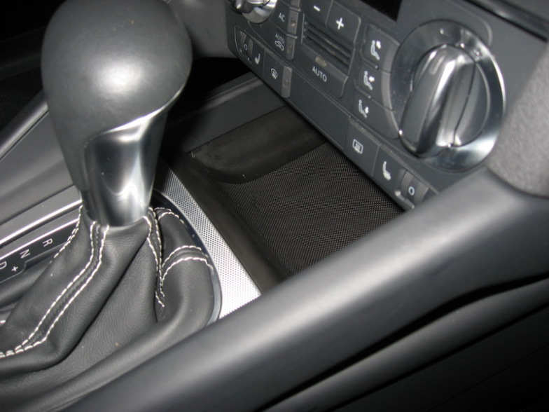

    Замена пепельницы на нишу из пакета для некурящих by Mickie и GanZ72
    http://www.audi-club.ru/forum/showpost.php?p=3612610&postcount=1446

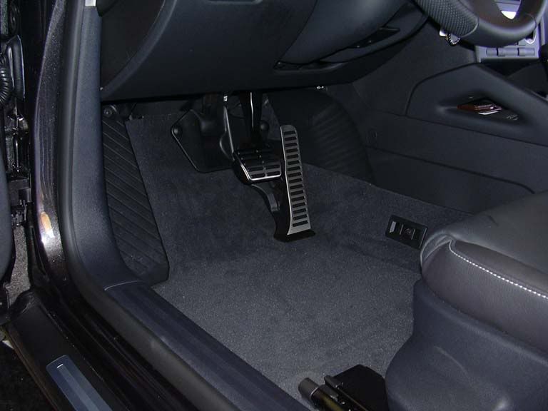

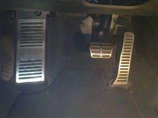

    Установка металлических педалей by Vtor
    http://audi-club.ru/forum/showpost.php?p=3778961&postcount=1570

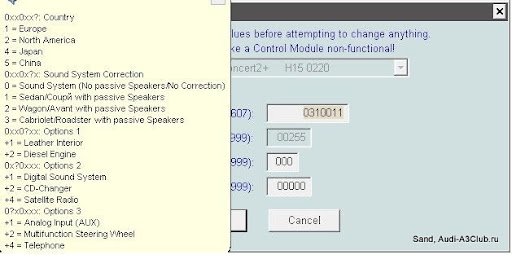

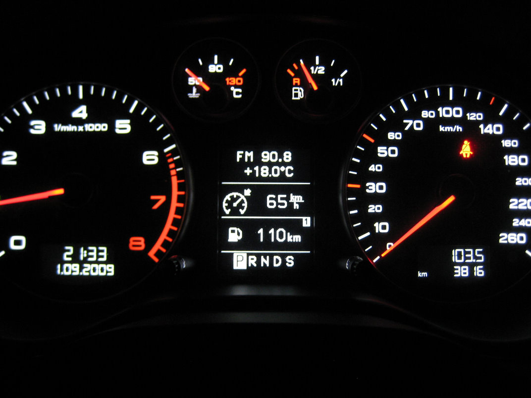

    5. Enable Digital Speedometer Function in Concert II Head Unit:
    * Click on '56-Radio'
    * Click on 'Recode - 07'
    * Make note of your original coding.
    * Hover over the code with the mouse pointer, and it will show a pop-up balloon with information about the various digits of the code.
    * Most US models are coded 0001005. Add 400000 to the original coding. For example, this would change it to 0401005
    * Change this value in 'Software Coding _______'
    * Click 'Do It!'
    * Click 'Close Controller, Go Back'
    To use this feature, turn off the radio, and hold 'Menu' while turning it back on. To get the normal display back, turn the radio off and back on. It's only in kilometres, not miles.
    +++ Включает цифровой спидометр или отображение времени на мафоне Audi Concert 2(Утверждение справедливо и для Audi Chorus). В меню появляется пункт Speed, можно включать и выключать эту функцию через меню, удобно.
    Видимо, для америки все так, но у меня не заработало. Я пошел другим путем(ВАГКОМ, кстати, описывает эту функцию как Driving School Function - фишка для водительских школ, вероятно, чтобы учитель контролировал скорость):
    Идем в блок 56-Radio, далее Адаптация, выбираем канал 02, в поле New Value вводим 1 для отображения скорости или 3 для отображения времени. Жмем Test, затем Save. Жмем кнопку MENU на мафоне, появился новый пункт меню SPEED(правый верхний угол), жмем, выбираем ON, выходим из меню. Все
    На фото неправильное значение стоит

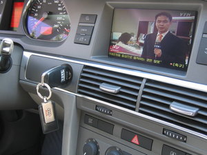

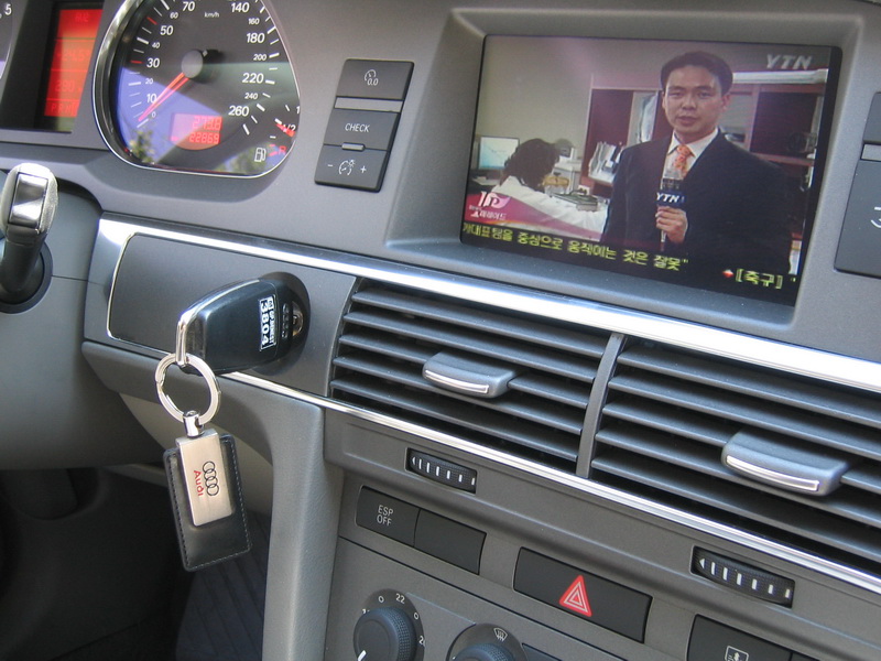

    Активируем видео в движении в MMI 2G, 3G, RNS-E
    http://audi-club.ru/forum/showpost.php?p=3203950&postcount=13

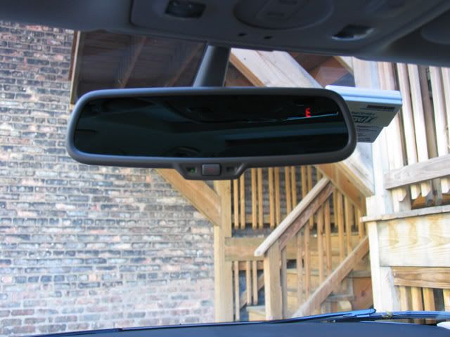

    Кто то спрашивал о том, как доустановить самозатемняющееся зеркало заднего вида и надо ли менять лобовое при этом. Все возможно, стекло менять не надо, нужно брать зеркало от а4 для машин без датчика дождя с креплением "bow-tie"
    Вот тут как демонтировать зеркало
    http://audi-club.ru/forum/showthread.php?t=158453
    http://forums.fourtitude.com/zeropost?cmd=tshow&id=2888516
    PS: Судя по ответам в теме, на а3 это зеркало идет без крепления, для машин с датчиком дождя. На а4 идет как с креплением, так и без. Чел ставил от а4 Б7.
    Цитата:
    "The dimming mirrow on the A3 is only with rain sensor.
    The A4 dimming mirrow has two diffrent mounts with and without
    the rain sensor.Look at mine(S3) and zfxr`s(A4) mirror mount you can see
    the diffrence"
    Адгезив для приклеивания зеркала к стеклу
    http://www.ecstuning.com/Audi-A3-FWD-2.0T/Interior/Mirror/ES260211/

    Подробная инструкция по установке алюминиевых педалей с VW Jetta
    http://forums.vwvortex.com/zerothread?&id=2194350&postid=23483610#23483610
    Подстаканник перестали ставить с 2007 года, когда изменили дизайн бороды, установив 2DIN магнитолу. Блок подстаканника подошел идеально, но вот передняя панель с иконкой имеет другой размер, она шире, имеет другую форму, ее установить невозможно, но можно доработать сам блок подстаканника, чтобы вставить панель от визитницы. Дорабатывать придется напильником :) Сняв переднюю панель, аккуратно обтачиваем напильником левую и правую стороны, убирая выступающие части, до тех пор, пока панель от визитницы не защелкнется...

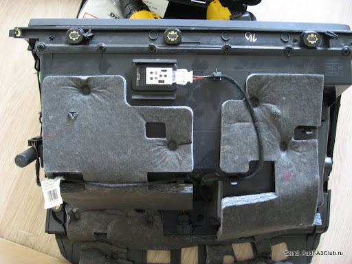

    Организация AUX входа на штатных головных устройствах(Chorus/Concert/Symphony) для подключения внешних звуковых источников
    Набор дооснащения:
    8J0035475 - AUX-IN Блок - 545.00 р.
    8E0973754 - Разъем плоский 4х конт. - 64 р.
    000979009 - Провод, с контактами, обжатый с двух сторон - 70р за штуку, понадобится 3 провода
    3B7035447A - Корпус плоского разъема синий. - 223.00 р.
    Ключи - съемники магнитолы
    Сначала подключаем провода без разъемов в блок аукса и в магнитолу(чтобы определить какой провод к чему относится, иначе потом сложно будет пины из фишек доставать) в соответствии с распиновкой(фото ниже), один провод - AUX-R, второй - AUX-L и третий AUX-земля. У меня получилось: на синем разъеме со стороны магнитолы номера 1 и 7(левый/правый) и 3(земля). Со стороны блока AUX: 2 - правый канал, 3 - левый канал, 1 - земля, 4 - не используется.
    После того, как определились, какой провод к чему относится, вставляем провода в фишки, а их в блок аукса и синий разъем в магнитолу. Оборачиваем провода велюровой изолентой, чтобы не отличалось от заводского исполнения.
    Подключаем вагком, идем в Радио и включаем там AUX-IN.
    Нажимаем кнопку "CD" 2 раза для выбора источника - "AUX External Source"
    Устанавливаем модуль AUX-IN в перчаточный ящик на место замка деактивации подушки безопасности пассажира.
    Откручиваем головкой на 8 6 болтов, 2 снизу ящика, 3 возле лампы подсветки и 1 сбоку справа под пластиковой заглушкой, отсоединяем разъем и вынимаем ящик
    Аккуратно вырезаем ножом место под модуль и вставляем его. Тут главное не прикладывать усилий, иначе можно выломать заглушку полностью. Протаскиваем проводку к мафону и собираем в обратном порядке
    Результат:

    Решетки BOSE
    Номера решеток тут http://audi-club.ru/forum/showpost.php?p=3621587&postcount=1450
    Стоимость 2 решеток с накладками BOSE под аллюминий около 900 рубликов
    Меняются за несколько секунд не снимая дверной обивки..
    Дверь выглядит очень зачетно! Такие решетки бывают только для передних дверей.

    Установка заглушки 12V вместо прикуривателя
    Кто не курит в машине, для удобства и в целях безопасности (дети и т.п.) можно заменить штатный прикуриватель на чудесную заглушку от Q7..
    Получится розетка с штатной заглушкой "12V".
    Номер детали: 7L6 919 311, стоит порядка 130-140 рублей
    подходит на все машины (на фото, заглушки стоят в А6)

  9. V.Dimon
    V.Dimon Живу я здесь
    29 май 2008
    3.035
    Q7 2019 full exclusive
    Re: Дооснащение А3 8P, включаем полезные фичи, VAGCOM
    Там где ты написал:
    Включил БК. Так выглядит приборка сейчас, с включенным отображением забортной температуры и остаточного пробега
    На фото у меня так же выглядит БК. Он у тебя просто фиксированный в этом виде?
  10. Sand
    Sand Старожил
    17 мар 2006
    5.104
    A6 3TDI Q, Triumph
    Да, при этом БК не включен, нет самодиагностики и проч... А если включить БК, то появляется ошибка, перегоревшая лампа и скорость...
  11. V.Dimon
    29 май 2008
    3.035
    Понятно...
    Я думал, что без БК на экране только пробег пишется...
  12. Sand
    Sand Старожил
    17 мар 2006
    5.104
    A6 3TDI Q, Triumph
    #12 Sand, 11 май 2009
    Без БК на экране отображается первой строчкой RDS инфа с приемника или знаки, сигнализирующие о необходимости заправиться/долить омывайки/заменить колодки, других значков не видел. Затем идет пустое место и в конце отображение выбранного режима селектора акпп. В середине, на пустом месте, при открытии какой либо двери, отображается машина с открытой дверью. Пробег на экране не пишется
    Выглядит это так:

    Включаем самостоятельно видео в движении на MMI 2G, 3G, RNS-E
    (C) trick77.com
    Использовать только в целях ознакомления и на свой страх и риск. Настоятельно НЕ рекомендуется отключать видео в движении в целях безопасности
    Генерация login кода либо по ссылке http://www.trick77.com/tools/mmi2g_vimcode.php#bottom, либо в отдельной программе Посмотреть вложение VIMGenSetup.zip Для запуска программы требуется .NET Framework 3.5 (брать тут http://www.microsoft.com/downloads/...FD-AE52-4E35-B531-508D977D32A6&displaylang=ru)
    MMI 2G
    1. Выбираем блок по адресу 07 в VAG-COM/VCDS
    2. Выбираем пункт "Advanced ID - 1A"
    3. Запоминаем значение поля "Serial number". Если значений несколько, используем первое!
    4. Генерируем login код по серийнику
    5. Выбираем в вагкоме пункт "Security Access - 16"
    6. Вводим код, полученный на шаге 4.
    7. Жмем "Do It!". Если получаем ошибку "code not valid" используем альтернативный код, полученный на шаге 4. Если оба кода не подходят, значит блок MMI не поддерживает VIM адаптацию.
    8. В вагкоме выбираем "Adaptation - 10"
    9. Выбираем 63 канал
    10. Жмем "read"
    11. В поле "Value" устанавливаем значение "255"
    12. Жмем test
    13. Затем save
    14. Жмем "Done, Go Back" и выходим из блока, закрываем вагком.
    MMI 3G
    1. Выбираем блок по адресу 5F в VAG-COM/VCDS
    9. Выбираем 48 канал
    10. Жмем "read"
    12. Жмем test
    13. Затем save
    Перезагрузка MMI 2G и 3G
    15. Теперь нужно перезагрузить MMI: Жмем и удерживаем несколько секунд клавиши Setup, шайбу и клавишу быстрого доступа верхнюю. Отпускаем клавиши, MMI перезагружается.
    16. Перезагрузить MMI можно и через вагком:
    2. Выбираем "Adaptation - 10"
    3. Выбираем канал 111
    4. Устанавливаем значение канала в 1, жмем test и save. MMI, перезагружается
    5. Жмем "Done, Go Back"
    RNS-E VIM
    Первоисточник тут
    http://audiforum.us/rns-e/4750-vim-hack-how-can-i-break-my-rns-e.html
    Прошивка 0080 http://torrents.ru/forum/viewtopic.php?t=1537968
    Прошивка 660 http://torrents.ru/forum/viewtopic.php?t=1261064
    Описание от footix2008
    Алгоритм подготовки просмотра ТВ в движении.
    1. Скачать софт 0080 (ТВ в движении) и записать его на загрузочный СД.
    2. Подключить и прочитать Ваг-Комом имеющиеся установки и запомнить их или распечатать текущие данные значений каналов ибо при перепрошивке они будут утеряны.
    3. Установить Ваг-комом в настройке нави (56) канал 97 на 1
    4. Засунуть СД в голову и произвести загрузку софтины.
    5. После загрузки опять зайти в нави (56) и посмотреть канал 005. Значение там должно быть 250.
    6. Отключить питание от навигатора (обесточить его) и подождать 12 часов
    7. Проверить канал 97, там должно прописаться значение 0. Если нет установить через (56) значение в канале 97 на 0.
    8. Засунуть диск SDS c апгрейдом 0660 и произвести загрузку софта.
    9. Откорректировать кодировки и значения каналов (при помощи Ваг-кома). В канале 005 должно быть значение 250. Если это так - значит перепрошивка прошла успешо.
    После этого ТВ в движении должно работать. Кач-во приема телесигнала зависит от других параметров!!!
    Смысл всего механизма - даунгрейд Вашей прошивки до первоначальной, и потом запись 660(650 с включенным SDS) с новыми данными. В этом случае скоростной параметр изменяется с 0 на 250 и можно смотреть ТВ в движении
    (C) olegtum
    В 5 канале должно прописаться значение 250 (это и есть снятие блокировки)
    8 канал обычно слетает в 255 (bose pilot) и из-за этого в меню звука пропадает строчка DSP.
    Ну а кодирование проверяешь под свою машину:
    0?xxxxx: Model
    * 1 = Lamborghini
    * 2 = Audi A3 (8P)
    * 3 = Audi A4 (8E)
    * 4 = Audi A4 Cabriolet (8H)
    * 5 = Audi A6 (4B)
    * 6 = Audi TT (8J)
    * 7 = Audi R8 (42)
    0x?xxxx: Treble Speaker Monitoring inactive
    * 0 = Front Treble Speaker Monitoring inactive active (NOT Audi A4 Cabriolet)
    * 1 = Front Treble Speaker Monitoring inactive inactive (ONLY Audi A4 Cabriolet)
    0xx?xxx: Sound Characteristic
    * 0 = Sound Characteristic linear
    * 1 = Audi A4 (8E)
    * 2 = Audi A6 (4B)
    * 3 = Audi A4 Cabriolet (8H)
    * 4 = Audi TT (8J)
    * 5 = Audi A3 (8P)
    * 9 = Sound System
    0xxx?xx: Telephone/Telematic
    * 1 = Telephone not installed (Remote Feed Voltage for Microphone active)
    * 2 = Base Plate (Temic - Remote Feed Voltage for Microphone inactive)
    * 3 = Base Plate (Cullmann - Remote Feed Voltage for Microphone inactive)
    * 4 = Base Plate (Nokia - Remote Feed Voltage for Microphone inactive)
    * 5 = Telematic Europa (Remote Feed Voltage for Microphone inactive)
    * 6 = Telematic US (Remote Feed Voltage for Microphone inactive)
    * 7 = Base Plate diagnostic capable with Comfort Control
    0xxxx?x: Equipment I
    * 1 = Tuner not installed
    * 2 = Digital-Radio installed
    * 3 = Satellite-Radio installed
    * 4 = Satellite and Digital-Radio installed
    * 5 = Analog Input (AUX) installed
    * 7 = Satellite-Radio & Analog Input (AUX) installed
    0xxxxx?: Equipment II
    * 1 = TV-Tuner/CD-Changer/Multi-Function Steering Wheel not installed
    * 2 = TV-Tuner installed
    * 3 = CD-Changer installed
    * 4 = TV-Tuner and CD-Changer installed
    * 5 = Multi-Function Steering Wheel installed
    * 6 = TV-Tuner and Multi-Function Steering Wheel installed
    * 7 = CD-Changer and Multi-Function Steering Wheel installed
    Для начала, информация для тех, у кого НЕ установлен полноценный БК(отсутствует правильный подрулевой выключатель), но кто хочет отобразить температуру и/или оставшийся пробег до заправки (спасибо одноклубнику Stich за наводку)
    Подключаем VAGCOM, идем в 17 блок, далее выбираем Адаптация, Выбираем 20 канал.
    1. Только температура. Ставим значение 11, далее Test, затем Save.
    2. Температура и пробег до заправки. Тоже самое, что выше, но значение 111.
    Сразу номера и приблизительные цены на новые детали:
    Ручка упр светом + круиз
    8P0953513B9B9 - 2535р
    Нижняя часть облицовки для круиза
    8P0953512A6PS - 1175р
    Выключатель стеклоочистителя + управление БК
    8P0953519A9B9 - 2535р
    Рестайлинговый 3х спицевый мультируль(перфорир. кожа, черная нитка) с управлением АКПП
    8R0419091GTNA - 22536.00 р
    Подушка для 3х спиц. рулей(я брал в комплекте с вышеуказанным рулем, 5 мес. б/у)
    8P7880201H6PS - 25591.00 р
    *Я нашел руль с подушкой 5 мес. б/у за 15000р.* :thumbup:
    Номер проводка для подушки с разъемом на мультик
    8P0 971 589 Q - от 1 050,63р. до 1 142,65р.
    Почитал эту тему http://audi-club.ru/forum/showthread.php?t=145913 , понял, что люди там более чем в курсе как и что делать. Сразу оговорюсь, что никогда в ауди я не лазил, т.к. машина была на гарантии, особо не парился, ездил на ТО и радовался тому, что есть. После окончания оной, зачесались руки что нибудь доустановить. Решил начать с установки БК и круиза, ибо БК реально не хватало. Вообщем мысль его доустановить засела надолго. В пятницу договорились с одноклубником GanZ72, что я подъеду для установки подрулевого. С ВАГКОМ'ом разобрался заранее, где что делать(Здесь хочу выразить благодарность одноклубнику за диагностический шнурок, ;-) ). Запаслись теорией, пивом и понеслась.
    В процессе описания буду использовать материалы с этого сайта http://forums.fourtitude.com/zerothread?id=2225482&page=3. (ВАЖНО: Следовать инструкции с этого сайта полностью не нужно, очень высока вероятность испортить модуль управления подрулевыми переключателями/airbag!!! Нужно не разбирая модуль, отогнуть 2 защелки и снять его целиком, подробнее - чуть ниже)
    Собственно сам процесс демонтажа.
    Для этой процедуры понадобятся насадки типа TORX(Т8, T20, T25, T30) и Spline(M12).
    Эти редко бывают в наборах: Большая, Spline M12 52 (для демонтажа руля). Вторая совсем маленькая на 1,8(torx T8) (для демонтажа блока управления подрулевой электроники). Обе пришлось докупать, первая - 11р, вторая - ~25р
    Ждем 30 минут перед тем, как снять минус с аккумулятора, затем ждем еще 10 15 минут(чтобы ошибок airbag не было)
    Отвинчиваем торксом накладку ручки регулировки рулевой колонки и болт, который удерживает снизу нижний кожух рулевой колонки
    Снимаем верхний кожух рулевой колонки, он защелкивается сверху на нижний кожух. Делать это надо аккуратно, иначе можно сломать защелку на нижнем кожухе! Поворачиваем руль на 90 градусов, для удобства. Вынимаем заглушки, они расположены под нижними спицами руля. Под ними 2 болта, удерживающие airbag. Отвинчиваем торксом оба винта. Винты можно не доставать, оставляем их на месте.
    Аккуратно вынимаем подушку и отсоединяем желтый разъем.
    Откручиваем сплайном M12 центральный болт, затем 3 болта вокруг центрального на накладке, снимаем ее и наносим карандашом метки на внутренней части руля и рулевом валу. Это поможет правильно установить руль при монтаже
    Снимаем руль
    Отвинчиваем торксом оба винта, которые держат нижний кожух и снимаем оба кожуха. На этой фотке руль еще не демонтирован, но оба кожуха сняты.
    И вот теперь начинается самое интересное... Смотрим мануал, что нам предлагает американец. Чтобы не слететь с гарантии, эта зараза аккуратно отклеивает "пломбу", отсоединяет нижнюю крышку, вынимает плату управления подрулевыми и эйрбэгом из пластикового корпуса, предварительно отсоединив 2 разъема от платы. Делать этого не нужно! Для того, чтобы снять этот блок нам понадобится сверло Ø 2,5 мм, но не толще, иначе не пролезет, для того, чтобы отогнуть защелку в центре блока, вторая защелка находится с другой стороны и отгибается отверткой. (Эти 2 защелки - довольно геморный и самый сложный процесс в установке подрулевых, если нет спицы или сверла). Далее выложу фото, как это делал американец, чтобы дать представление о внутреннем устройстве этого блока. Еще раз повторю, этого делать не надо!!!
    На этом фото желтым выделено, какие заглушки нужно отогнуть, чтобы снять блок.
    Ну и собственно сама плата, доставившая столько геморроя... При попытке собрать блок, отвалились 4 контактные ножки эйрбэга, на фото выделенные красным. Контакты, выделенные цветом на фото имеют очень хлипкое основание, 3 - 4 попытки поправить эти контакты и все, они отваливаются.
    Что нам нужно сделать...
    Понадобится такая деталь(макс. 2,5 мм.) или еще лучше, как советует эльза - сверло Ø 2,5 мм
    Фото процедуры демонтажа и описание из ELSA
    – Отвернуть болт -1-.
    – На блоке управления электроники рулевой колонки -J527- установить сверло Ø 2,5 мм -поз. 2- примерно на 45 мм в отверстие -стрелка 1-, за счет чего разблокируется стопорный язычок -стрелка 2-.
    – Подвинуть блок управления электроники рулевой колонки -J527- немного вниз и убрать сверло.
    Отвинчиваем торксом Т8 болт, отключаем желтый разъем эйрбэга и черный подрулевых, отгибаем сверлом центральную защелку и вторую защелку с обратной стороны и снимаем блок. Сорри, фотка не получилась... На фото уже снятый блок
    Все, дальше все просто...
    Снимаем возвратное кольцо
    Снимаем датчик угла поворота руля
    Почти все... Снимаем подрулевые, устанавливаем новые и собираем все в обратном порядке
    Правильно снятый блок, без разбора и отламывания контактов :)
    Подключаем минус, ждем немного, включаем зажигание. Вот какая красота появляется, лампа ESP, Airbag, руль и ABS - это ошибки
    Подключаем ВАГКОМ и стираем все ошибки.
    Теперь нужно сделать калибровку нулевого положения руля. Процедура выполняется после замены/демонтажа следующих элементов(для машин с ЕСП, для А3 тоже самое, что и для ТТ):
    * ABS/EDL/ASR/ESP control unit (J104)
    * Блок подрулевой электроники J527
    * Steering Angle Sensor (G85) - сам датчик, при установке подрулевых с круизом, упр. БК он снимается.
    * Steering Column - рулевая колонка
    Что нужно сделать:
    * Заводим
    * Поворачиваем руль на один оборот вправо, затем на один оборот влево.
    * Едем по ровной площадке немного со скоростью не больше 20км. Желтые лампы руля и ESP пропадают, ошибок в блоке Steering Assist больше нет.
    * Ставим руль прямо и останавливаемся, зажигание не выключаем, мотор работает
    Идем в блок абс:
    [03 - ABS Brakes]
    Жмем [Security Code]
    Вводим: "40168"
    [Do It!]
    [Basic Settings - 04]
    Group 060
    [Go!]
    Если это не проходит(на машинах до 2006 года включительно), тогда идем в блок 44 Steering Assist и вводим 40168 в Security Access, если код и здесь не принимается, то его нужно ввести в Coding II. Затем тоже самое, что и выше.
    Это позволит сохранить нулевую позицию руля. В 60й группе должно появится сообщение: "Steer. angle sender compens OK". Если появляется сообщение об ошибке, значит неправильно залогинились.
    Дальше вагом заходим в блок Steering Wheel, меняем кодировку, ставим код для Steering wheel with onboard computer если нет круиза или Steering wheel with onboard computer and cruise control, если круиз установлен. идем в приборку(17), меняем 2 на 0 в четвертом байте. Итоговая кодировка - 0000118
    Результат:
    Теперь надо включить меню комфорта в БК(Включается в приборке - 17 блок). Расширенное идет с 2007 года, обычное - с 2005. Можно указать, какие двери будут открытыми после снятия с охраны - только водительская или все, настроить датчики парковки(при наличии), выставить предупреждение о превышении скорости, посмотреть температуру масла двигателя(при наличии датчика) и прочие прелести! :rolleyes:
    Цитата с audi-portal.com: "Меню Komfort адаптируется в канале адаптации 82:
    Значение 0: Меню Komfort активировано
    Значение 1: Меню Komfort деактивировано
    Значение 2: Активация расширенного меню Komfort"
    Меню комфорта:
    Теперь включаем круиз
    Коннектимся вагкомом, идем в блок Steering wheel, меняем кодировку, ставим код для Steering wheel with onboard computer and cruise-control. Сохраняемся, дальше идем в двигатель, входим в раздел Coding - II, а вот тут может возникнуть проблема. Нужно знать Login Code, для блока MED9.5.10 и двигателя 2.0FSI BVZ этот код - 11463. Вводим этот код в поле кодировки, появляется мессага - Login code OK! Окно кодирования Coding II при этом автоматически закрывается, так и должно быть. Все - круиз активирован. Код для выключения круиза - 16167 (отключать не пробовал, отсюда http://audiforum.us/25498-post33.html). Скорее всего код подойдет к любому блоку на а3, если код не верный, просто не примется и все...
    Ставил еще круиз на А3 1.8Т 2008 года, на ней был установлен другой ECU, в нем используется Long Coding, там ищем Cruise Control, ставим галку и сохраняемся... Если нет подсказок в вагкоме, то ставим вслепую, байт 6, на бит 0 ставим галку(Справедливо для а3, а4 Б7, А6 C6)
    Byte 06 Special Functions II
    Bit 0 Cruise Control installed
    Bit 1 Adaptive Cruise Control (ACC) installed
    Bit 2 Suspension Levelling installed
    Bit 3 Trailer installed
    http://wiki.ross-tech.com/index.php/2.0l_TFSI_(AXX/BGB/BPJ/BPY/BWA)#Coding
    Результат(на дорестайле):
    После снятия минусовой клеммы, сбрасывается комфортная функция подъема/опускания стекол, как их адаптировать:
    1) включите зажигание
    2) откройте все стекла
    3) закройте все стекла
    4) ОДНОВРЕМЕННО нажмите ВСЕ кнопки на ПОДНЯТИЕ.
    5) подержите секунд 5
    6) кратким нажатием любой кнопки опускания проверьте что функция заработала
    А вот так выглядит включенный круиз на рестайловой приборке(отображается на центральном дисплее)
