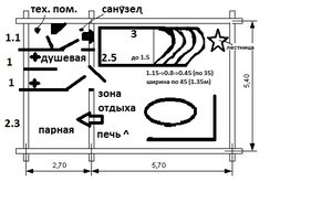

  6. Chek1st
    Chek1st ai
    18 фев 2009
    16.104
    TLC TDi bigbibik
    накидал план в продолжении переписки в лс)))))
    ширину\длинну строения можно прибавить, смушает ширина 5.4 если честно.. надо полноценных наверное 6...
    ширина:
    2 душевые по метру (полу-стеной разделить), сан узел думаю 1.2 достаточно (мб поменьше)
    В длинну опять таки 2.7 не надо, часть длинны сделать под тех помещение: 1.5х1.2м
    парилка 2.5 на 2 (если ширину добавить то 2.5х2.5)
    основное помещение 5.7на5.4
    бассей 2.5на3 с глубиной 1.5
    далее элипсом 3 ступеньки с высотой подьема по 35 (получается 1.15 -0.8 - 0,45)
    края думаю сделать на ровне с полом :shock:
    лестница в правом верхнем углу, и основной подъем над бассейном, думаю высоты должно хватить + комната отдыха, думаю что можно ближе к топочной сместить :shuffle:
      46,7 КБ
      147

    Несколько вопросов:
    1. Материал стен строения и этажность?
    2. Строение на какой стадии постройки?
    3. Высота потолков?
    4. Какая парилка предпочтительна? сухо-воздушка, влажная аки Русская или может быть Римская Терма (хамам)
    5. По поводу печки определялся?
  8. Chek1st
    Chek1st ai
    18 фев 2009
    16.104
    TLC TDi bigbibik
    1 - сруб 24/26мм сосенка. 2 этажа
    2 - проектирование
    3 - 230-250 думаю
    4 - сухо воздушка (камни и водичка для жара)
    Хамам точно нет))
    5 - думаю чугун основа и обложить со стороны топки под камин
    Любые тонкости учту и советы)) +/- пол метра или метр можно построить больше))) в планах после размерностей залить фундамент и чашу

    Суховоздушке нужна конвекция, старайся сделать вход и выход в одно помещение, либо всё в КО, либо на улицу. Вентиляцию сразу продумать нужно.
    Теперь по лестнице на второй этаж. Как я понял она пойдёт одним маршем от "звёздочки" на картинке в сторону сан узла на повышение, по стене, так?
    Если так, то бассейн будет частично накрыт ей, получится не очень красиво:shock::spy:
  10. Chek1st
    Chek1st ai
    18 фев 2009
    16.104
    TLC TDi bigbibik
    не угловая, 3 ступени углом а дальше подьем 45гр, в среднем уже после трех ступений высота основной лестницы от полуметра :shock:
    в общем надо будет что посмотреть мб имеет смысл в другом месте закорячить:shock:

    Визуализация бы серьёзно помогла:thumbup:
