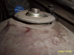

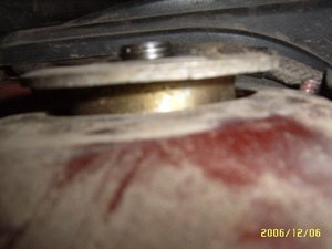

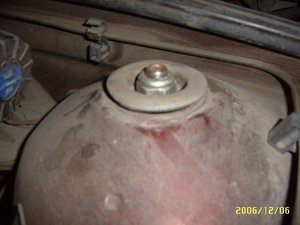

    Всем доброго времени суток! Камрады владеющие колесницами в кузове B3 и B4 поглядите на фотографии и скажите "ДОЛЖНО ЛИ БЫТЬ ТАК????" В подвеске перебрал все постепенно и уже все поменяно!!! СТойки, все сайлентблоки, Шаровые опоры, рулевые наконечники, обе косточки. Но забодал меня глухой стук на небольших неровностях! Вчера заехал на стенд диагностики подвески покрутили повертели постучали - ответ что то в правой шаровой опоре я ее менял (15 тыс назад). Вечером с другом сами покатались послушали постучали покачали пришли к выводу стук идет из правой опоры! Предположение разбит опорный пошипник или опорная резинка. Что скажете друзья? И все такие еще вопрос должны ли так выступать чашки от поверхности стакана???

    С чашками имхо все ок..
    Я тож все подвеску уже поменял практически - тоже стук глухой... А вот подушки по амморты я бы проверил.. Их легко видно - вывесить машну и подвигать стойки. У меня они ходуном ходили. А должны туго двигаться.

    Если вывесить машину, то они и будут ходуном ходить - сверху они не прикручены ни чем

    У меня также выпирало. Пока Аммо не поменял.шток аморизатора был разбит и соответственно убивал опорники. Сейчас как у тебя на первом рисунке

    Дак я не понял сейчас у тебя выпирает или нет?
  18. GEMINI
    GEMINI Живу я здесь
    22 апр 2005
    2.100
    временно не Аudi. Та,что на всех дорогах страны.
    Ответ: Должно ли быть так????
    Сейчас нет все Ок.

    чашка выпирать, должна! на полсантиметра где-то
