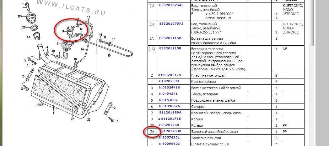

    Оказалось подгрюкивает аварийный клапан топлива.Гремит внутри у него.
    Должен ли он греметь?Каков его принцип работы?

    Сам решай, нужен он тебе или нет:
    Взято отсюда: Зачем нужна вентиляция топливного бака?

    Спасибо.Теперь понятно зачем он.Если он гремит внутри то получается капец ему пришел.Исправный ведь не должен греметь.
  5. oko-63
    oko-63 Живу я здесь
    3 мар 2008
    3.611
    100/4A 2.8 AAH 92г
    Можешь снять его, продуть в вертикальном положении и под наклоном. Так и узнаешь об его исправности.
