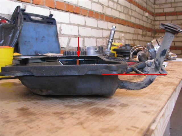

    очень помог материал с форума пассат б5 (не реклама), особенно вот это фото, которое помогло определить уровень масла;

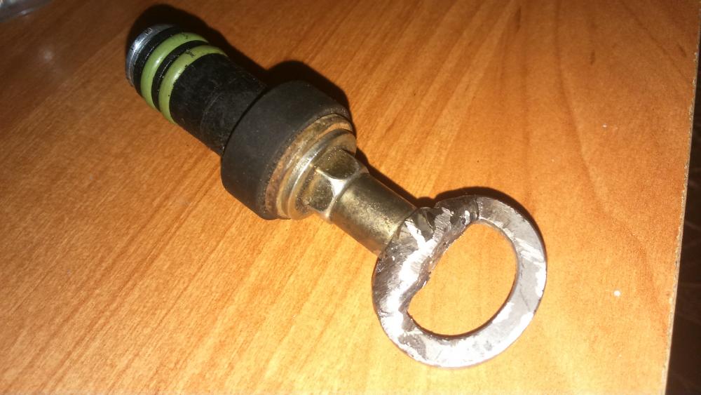

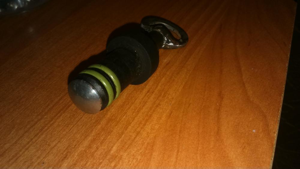

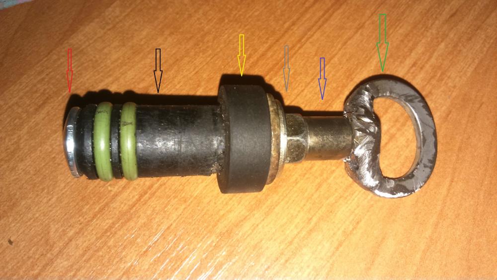

    и уже потом сварганил следующее:
    http://www.audi-club.ru/forum/attachment.php?attachmentid=446921&stc=1&d=1424538313
    -черная стрелка, это то, что осталось от заглушки;
    -красная стрелка, болт м6 с круглой головой и четырехгранником под ней(хорошо отцентровался в полости заглушки), подобными замки гаражные прикручивают;
    -желтая стрелка, просто резинка, чтоб сия конструкция не провалилась глубже положенного;
    -серая стрелка, гайка с шайбой, которая стягивает данную конструкцию;
    -синяя стрелка, втулка(чтоб петелька, за которую тянуть, была подальше от основной конструкции, так удобней);
    -зеленая стрелка, петелька сваренная из гайки м6 и разжатого гройвера м12.

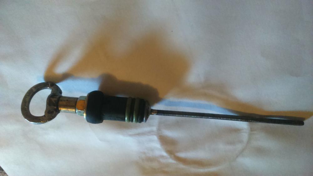

    Вроде все понятно, все работает, стало многоразовым, но мысль гложет,-" У тебя есть фото уровня масла, почему не сделать щуп?"
    Коль мысль пришла вовремя, реализовал засверлив головку болта (красная стрелка) и банально впаяв туда кусок от старого троса спидометра при помощи паяльной кислоты, ПОС30 и горелки газовой;
    http://www.audi-club.ru/forum/attachment.php?attachmentid=446922&stc=1&d=1424538313

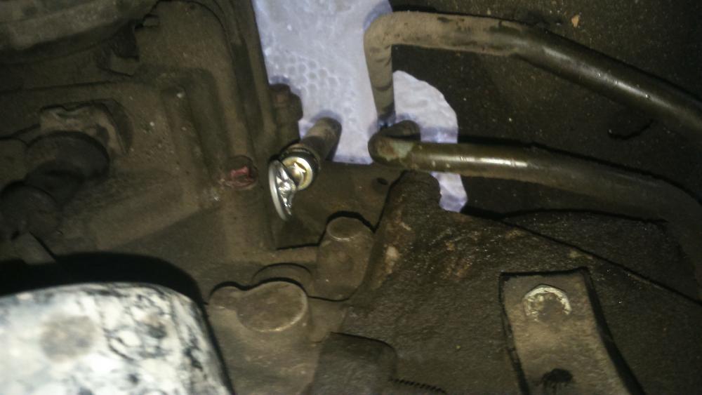

    На месте получилось так;
    http://www.audi-club.ru/forum/attachment.php?attachmentid=446923&stc=1&d=1424538313
    Думаю суть улавливается...
