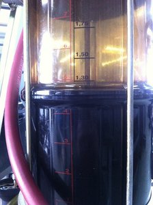

    А4 1.8TFSI 2011г. заглох говорит в движении, попытался потом завестись - не заводится.
    В процессе диагностики выяснилось, что кашу маслом можно таки испортить!
    Такое количество масла пришлось изъять из мотора, чтобы уровень соответствовал МАХ (а ещё с пол-литра осталось в глушителе).

    это как так ?

    наверняка шатунами и цапфами коленвала колотило по поверхности масла и всбило в эмульсию.
