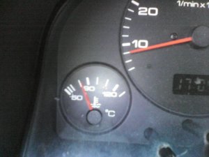

    Проблема появилась вчера с утра .Сейчас в утренние часы похолодало до +5 и я обратил внимание что стрелка на приборе не поднялась до 50 гр после прогрева 15 минут и езды до работы 10км вечером приехал домой стрелка поднималась до 80 гр и при э том срабатывали вентиляторы и вот сегодня с утра провёл тест как положено дабы вы вить виновника не прогрева и так завёл засек время сам стал следить за патрубками охлаждения так вот верхний горячий нижний холодный через 16 минут верхний горячий нижний начинает теплеть при этом прибора показывает 70 гр дальше плюс ещё 7 минут нижний верхний горячий нижний горячий прибора 75 гр и включаются вентилторы начинаю движение ВКЛ печку воздух еле тёплый темп на приборе падает до 60 остановился погазовал стала расти до 80 воздух из печки горячий сработали вентиляторы до рабочих 90 не смог нагреть вообще и после часа езды вывод кто мне мозг выносит это либо датчик приборки живёт своей жизнью либо я больше не знаю на фото момент срабатывания вентиляторов купил новый датчик который на приборку поменял ситуация не изменилась это термостат глючит походу подскажите?

    Датчик на приборку проверяй тестером с термопарой, на приборке может врать. Если к этому ещё и бензин подвирает, то стабилизатор в приборке не верно работает.
    Но больше похоже на не закрывающийся термостат.

    Вентилями охлаждатора управляет хто?
    Если датчик в радиаторе и он исправно включает/выключает - знач, температура (в районе этого самого датчика) в положенных пределах (датчик исправен)
    Если мозги командуют вентилями - датчик температуры, на мозги идущий, пошаливает
    Если печка не греет - завоздушиться могла, прогнать на оборотах надо, может выскочит пузырь, или прокачивать давлением, по типу тормозов - нагнетать/доливать, у меня бочки при сильных перегазовках пробулькивали пузыри из печки, потому я этим не морочился.
    Если опять не греет - забиться радиатор печундры мог, тоже случается.
    А может и термостат барахлить.
    Для уточнения причины надоть выявить заведомо исправный узел и отталкиваться в своих суждениях от работоспособности этого узла. Система-то охлаждения и вентиляции проста, заблудиться мало где можно, а потеряться - так нЕгде.
    Верь больше глазам. Если видишь воробья под табличкой "орэл", тут скорее у организатора выставки с головой чего, чем у тебя с восприятием. 80 градусов - горячо даже через патрубок, сработка вентилей на полной скорости в районе 93-97 плюс/минус.
    У меня вот тож приборка подбрехивает, как троцкая, кажет в районе 70 и все, хватит с меня...причем летом - правильно себя ведет, по социалистически, сколь есть - столь кажет. Но у меня вентили от датчика в радиаторе запитаны: жужжат и хорошо.
