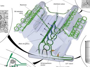

    точно, так и есть с него же значит и на натяжитель и на все остальное в головке
      97,4 КБ
      104

    Получается фазовращалки с маслоканала левой башки оба питаются?
  8. dbann
    dbann Живу я здесь
    14 окт 2008
    1.946
    AR3.0TDI/A31.6MPI
    #288 dbann, 22 янв 2012
    не это на турбины отвод, правая с главной галереи, а левая получается с коленвала... :shock:

    Точно, одна же сзади, другая спереди..

    турбы питаются с distributor piece, фазокрутилки питаются после маслоклапанов с разветвления restrictor
