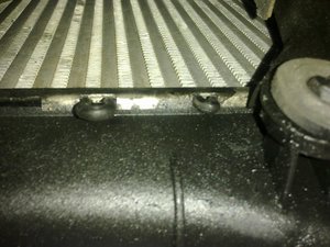

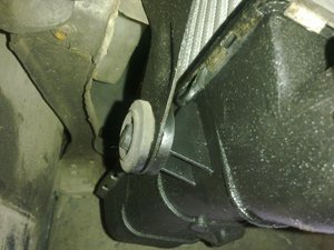

    проблемы с интеркуллером
    Машина 1.9тди 130 сил avf.В общем такая проблема.на интеркуллере выдавило уплотнитель.интеркуллер свежий.при поднятии оборотов от туда дует воздух.в чем проблема?а то я боюсь поставлю новый и с ним станет так же!тяга вроде не пропала.и можно ли этот как то восстановить?заранее спасибо.

    проблема может быть в неисправности системы сброса давления. в любом случае меняеш радиатор потом снимаешь логи по давлению
