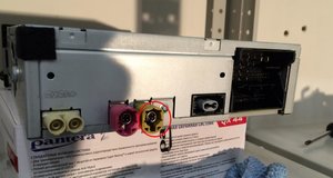

  4. Alex_vk
    Alex_vk Bad e-mail
    4 ноя 2010
    424
    Audi А3 8V/A3 8P
    #4 Alex_vk, 3 фев 2016
    Вот фото моего блока, вроде, желтый разъем отвечает за AMI

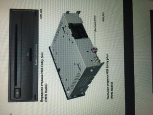

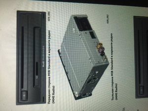

  5. Llight_Jack
    Llight_Jack Новичок
    3 фев 2016
    3
    Я свой пока не вскрывал, но по фоткам понимаю, что у меня IMG_1424[1].jpg , а у Вас IMG_1425[1].jpg , вот тут встает вопрос, что надо менять блок. Хочу бюджет просчитать, может лучше тогда сразу http://bgtshop.ru/catalog/multimedia/komplekty-transkodery/transkodery-interfeysy/android-interfeysy/multimediyno-navigatsionnaya-sistema-bgt-mns42-a3-na-baze-os-android-4-2-2-navi-box-audi-a3-v8-v8a/? но машину новая, как бы с гарантии не слететь из-за таких художеств :confused:
