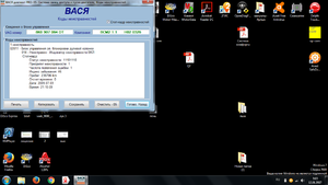

    есть ошибка

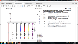

    #18 костя1987, 11 янв 2017
    вот эта похожа, у меня 6 проводков на блокировке рулевой колонке
    у пеня 1 бел.чер.
    2 крас. син.
    3 корич. тут минус
    4 сер.чер
    5 фиолет.бел.
    6 красно.фиол. тут +12

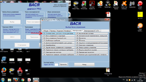

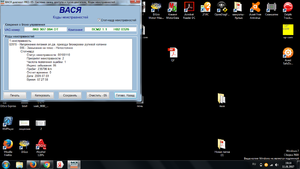

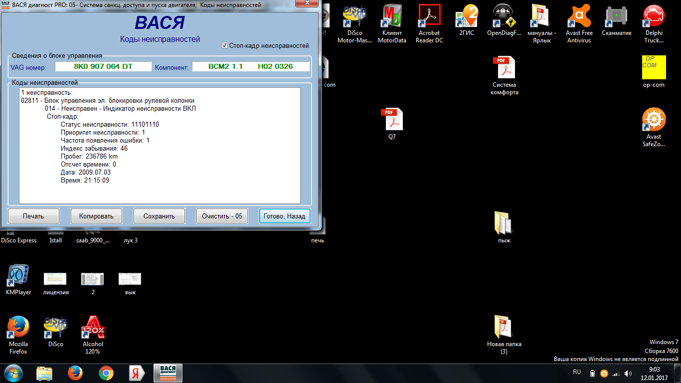

    #19 костя1987, 12 янв 2017
    Сейчас в 05 блоке появляется ошибка 02811, после удаления ошибки блокировка замка срабатывает 1 или 2 раза потом появляется ошибка, блокировка не работает. Почему появляется эта ошибка?
    Как машину вылечить?
