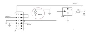

    понятно значит будеш ставить депо реснички там не оригинальные их можно подключать вместо дхо а вместо лампы дхо поставь галагенку h7 её подключи через реле к шторки дальнего света.

    А можно поподробнее , что за реле и куда ( как ) подключиться ?

    +1 Инфа на форуме есть, но кривая. Если функция " подсветка поворота" окажется фуфлом или не реализуется, то совместный дальний очень подходит. Так что рабочая схема требуется))))).

    вот схема если не сельны в эл схемах пишите в личку опишу подробно.
