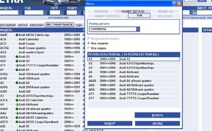

    1J0 998 055 - 2000р по-моему дороговато за такую хрень.

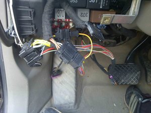

    Сань, а что оно из себя представляет-то?

    вот че
    разъем 8 пинов, разъем 1 пин, разъем с предохранителем, разъем с реле, все соединено проводочками

    1J0 998 055 A - по крайней мере не колхоз, а VAG`овское оборудование.
