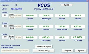

    давай показания групп 1,2,3 на полностью прогретом ХХ, с полностью выключенными потребителями (свет, ммй, климат)
  8. verovskiy
    verovskiy Участник форума
    15 июл 2015
    105
    А4 allroad b9 2017г.
    1-2-3 группы... угол оп. зажигания скачет от 0.0 до 4.5...

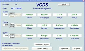

    нашёл!!!! была не подсоединена шлангочка одна!!! не знаю что это за "шланг" он уголком со сторонами сантиметров по пять,крепится сверху к патрубку который от дмрв к дроселю идёт...

    молодей, давай заного с одетым шлангом 1,2,3 как раньше
