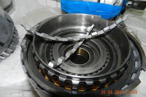

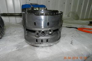

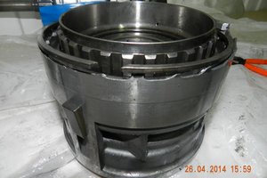

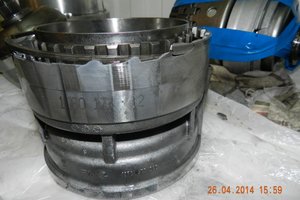

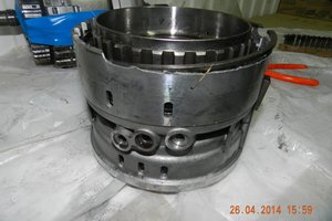

    Низкий поклон всем знатокам АКПП, проблема такая-1,5 года назад купил свою красавицу и сразу проблема машинка после прогрева назад не едет, по спрашивал тут и у других, все сказали что это фрикционы сгорели ( было приняты меры, замена масло, не помогло). Как на ремонт денег не было купил контракт АКПП. Вот сегодня после долгих мучений, то есть учений в форуме решил разобрать АКПП сам. Когда начал разбирать увидел что планетарный ряд „II“ сломано.
    При дефектовке выявлено почти все фрикционы в сломанном пакете стерлись но железные в норме, еще один фрикцион в начале где масленый насос.
    Теперь вопрос ЗНАТОКАМ- эти же фрикционы не давали на задний ход или еще этот паломка тоже помогало что бы назад не ехала. Еще этот част акпп купит можно, если да то где или как. За подсказку и помощь заранее СПАСИБО!

    звони ребятам http://www.zfmaster.ru/они мне все номера по тел ответили. отправь фотки детали на почту тебе вышлют номера детали.
    я так зп на коробку заказывал
  4. Автоматный
    Автоматный Акппэшник
    31 окт 2011
    2.101
    Такой бэушный барабан есть за косарь в Москве
