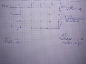

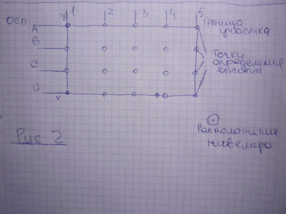

    4) Далее разбиваем границы вашего участка и находим самую высшую точку. Как это сделать покажу на схеме.
    5) Прострел участка производим примерно через 3-4 метра по оси X и Y
    6) Перед началом работы обязательно расчертите план на листке и записывайте в него все данные, снятые с линейки.
    Начинаем стрелять.
    1. Наводим прицел нивелира( он расположен в самом верху) на линейку. Смотрим чтобы линейка стояла ровно для этого подсказываем человеку куда ее нужно отклонить. Смотрим в смотровой глазок и регулируем резкость самая большая крутилка расположенная с правой стороны. По часовой стрелке для более дальних расстояний, против, для близких.
    2. Поймали цифры, выписываем их на листок, заранее подготовленный вами и так следуем по всем точкам
    Высчитываем самую высокую точку.
    Допустим на линейке отобразились цифры 20.00(2 метра), 21.00(2.10 метра). 19.00(1.90 м.)
    В данной ситуации самой высшей точкой у нас является отметка 19.00, самой низкой 21.00
    Почему так? Все просто. Мы поднимаем линейку вверх, шкала понижается, опускаем, шкала поднимается.

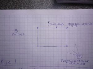

    Далее мы выносим рэпер(контрольная отметка).
    Забиваем в землю арматуру так, чтобы поставив линейку на арматуру у нас была отметка 19.00, арматура стоит как надо, подливаем ее бетоном, чтобы ее никто не сбил, и подкрашиваем яркой краской.
    Это нужно для того чтобы вы всегда смогли прочитать высоту вашей первой точки.
    Высчитываем высоту вашего фундамента.
    Делаете разбивку под фундамент
    Допустим вы знаете что уровень вашего фундамента будет на 20см выше верхней точки земли. Выставляете нивелир, ставите линейку на рэпер, допустим на этот раз цифры на линейке 15.00 чтобы найти вашу высоту поднимаете линейку на отметку 13.00. это и будет верхняя точка вашего фундамента.
    Высчитываем глубину вашего фундамента.
    При земляных работах, вы всегда должны находиться с экскаватором и давать ему точные отметки, чтобы в дальнейшем не было не ровной подготовки фундамента и перерасхода бетона.
    Допустим вы знаете что глубина вашего фундамента будет на 1 метр ниже верхней точки земли. Выставляете нивелир, ставите линейку на рэпер, цифры на линейке 15.00 чтобы высчитать глубину опускаете линейку на отметку 25.00. это и будет глубина вашего фундамента.
