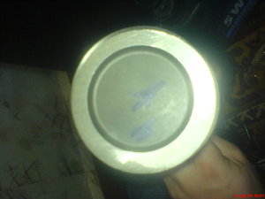

    Всем доброго времени суток! Когдато и я озадачился такой проблемой как закапиталить свой мотор неочень часто встречающийся модели 3А, обратился я сначало в магазин "Пигма Авто.ru" там мне зарядили такую цену : 11000руб за один поршень с кольцами, для моего двигателя и нужно было ждать еще примерно месяц пока все это дело придет. Я отказался , пошел в другой магазин мне там сказали практически тоже самое (По цене) с разбегом примерно в 1000 руб, и я решил задуматься над этим вопросом серьезно, сначало разбирал всякие каталоги отечественных авто в надежде найти такой же поршень только чтоб он подходил под мой мотор, но так как мне был нурен размер диаметра поршня 83,01 то подходящего аналога не нашлось, вскоре я начал перебирать электронные каталоги фирмы Кольбендшмидт, Пирбург, Мале, и тут чтото появилось посоветовавшись с ребятами с этого форума я пришел к выводу что закажу поршня турецкой фирмы МОПИСАН (MP-9094-10), они больше всего подходили по размеру оригинального поршня , из них бы могли выйти такие же поршня только с некоторыми доработками.

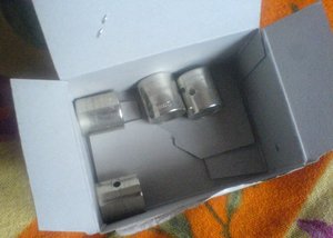

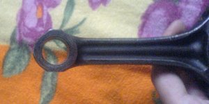

    НО, у этих поршней был палец диаметром 21 мм, а ВГШ моего родного шатуна была диаметром 20мм , эта проблема решалась просто и опять с помощью одноклубников ))))) естественно, было решено отвезти мои шатуны на перепресовку в МЕХАНИКУ (www.mehanika.ru) , что и сделалось в конечном итоге, когда пришли поршня я еще заказал фтулки для шатунов с каталожным номером 048 105 431, и когда пришли фтулки я со всем заказанным попер в столицу нашей родины г.Москва , тоесть я с собой взял

    3) И естественно сами родные 3А-шные шатуны
    И попросил этих великих дяденек в механике перепресовать мне втулки!

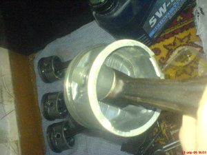

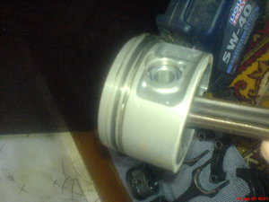

    Что они и сделали! Приехав обратно домой я начал собирать мотор и подгонять поршня, получилось так что они у меня находясь в ВМТ выступали из блока примерно на 1мм вот этот из лишек и нужно убрать, (способов уйма: токарный станок, напильник, нождак ровный и.т.д.), когда он был убраня еще раз прокрутил коленвал и оказалось что подходя к НМТ поршень своей юбкой задевает за масляные форсунки , а если их убрать то и за коленвал чуть чуть, пришлось убрать и эти излишки металла!!!))))
    Поставив родной поршень от моего мотора вверх юбкой и новый поршень мописан также, я начал высматривать разницу в юбках поршнейи убирать эти недостатки с поршней мописан
    Когда все было сделано, я собрал поршня с шатунами установил их все пробно, провернул колено и он провернулся без всяких помех , тогда было решено заказывать кольца на этот мотор , вот их номер (80 00012 1 0 050)

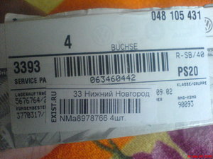

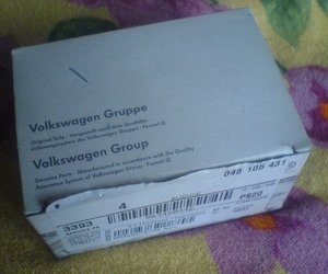

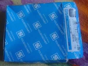

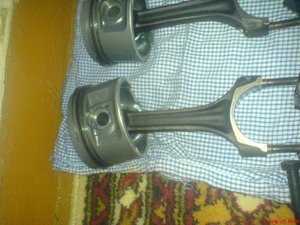

    вот фото деталей
  3. zmey1251
    zmey1251 Завсегдатай
    30 май 2008
    833
    Нижегородская обл.
    BMW e70/ 3.0D
    Вот еще

    Там с выемками под клапана, а мне нужнобыло со впадиной как на рисунке
  10. Лёхан
    Лёхан I'm here for a long time
    10 янв 2007
    11.943
    Тунис
    A6
    А вот это как раз без разницы, объём впадины,одинаков по объёму двум выемкам под клапана.Себе когдато давно ставил поршня на ваз (были с впадиной (06 двигатель) поставил с выборками (от 05 двигателя) объём замерял заливкой жидкости (мерил одноразовым шприцем) получилось 1:1. От нивовского мотора объёмом 1.7 ремонтные поршни есть с круглой выемкой (как у тебя на фото) диаметром 83 мм.

    В продолжении темы: мне на сайте(exist.ru) отказали в поставке втулок(048 105 431), но оналагичные втулки на двигатель (AAD) вот их номер(77198690) нашел я их на сайте(motorzona.ru), где в последствии их и поменял!!! Еще ездил, после того как поменял втулки и начал сборку двигла, на кунцевский рынок там нашел поршня весь комплект на двигатель(3А) фирмы KS за 16000!!!
