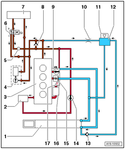

    Проблема:
    Длительный прогрев и падение температуры ОЖ при включении климата/отопления.
    Причём,
    - если не включать климат, то температура набирается довольно бодро.
    - если двигатель прогреть до рабочей температуры, то падения температуры не наблюдается (даже в сильный минус и на трассе)
    - после (и в процессе) прогрева двигателя прогрев салона достойный (климат в авто 22°С)
    - никаких "бульков" (система не завоздушена), подтёков на помпе нет, ОЖ не теряется.
    - нижний патрубок радиатора холодный до выхода на рабочую температуру
    - в воздухозаборнике установлен фильтр вместо сетки.
    - ошибок по блокам нет.
    Что менялось:
    Весной прошлого года менялась помпа в сборе (оригинал).
    Датчик давления и температуры хладагента G395.
    После обнаружения проблемы менялся термостат (оригинал) и датчик температуры (оригинал) - результата ноль.
    Много читал, что это "нормально" для этих двигателей. И некоторое выхолаживание двигателя при активном отборе тепла печкой с точки зрения физики нормально.
    Но! В прошлом году такого не замечал.
    С удовольствием выслушаю Ваши советы и замечания.
      8,2 КБ
      69
